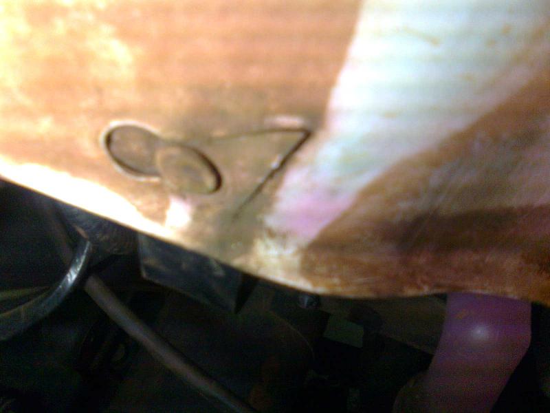

    O estabilizador trazeiro está sem ruído, pois foi trocada a bucha. Pra saber onde fica, não precisa nem foto, ele fica no eixo trazeiro ao lado da parte de baixo do amortecedor.
    Porém faz uns dias que surgiu um grilo (cric cric), que se manifestava quando eu passava em qualquer desnível e vinha parece que dentro porta-luvas. Então resolvi procurar o defeito e achei uma rachadura no paralamas direito bem embaixo do reservatório da água de arrefecimento. Foi só tirar a proteção do paralamas e soldar a trinca que a ranger voltou a andar silenciosa.

    olha aí como estava a trinca, parecia um "v" e fazia um ruído irritante.
