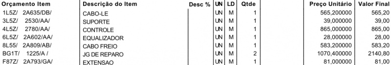

    1 Anexo(s)
    Hahaha! Parece piada o que vou contar, mas é verdade... e muita gente aqui não vai duvidar!
    Levei a graúda pra uma revisão completa, e ela voltou com o freio de estacionamento bem "alto". Notei na primeira pisada quando tirei do estacionamento. Além disso, deu pra sentir que ela tava freando "com força" ao frear normalmente quando bem devagar (estacionando).
    Também senti ela "presa", andando em piso reto e liso (estacionamento de supermercado) mas, na garagem em casa, até consegui empurrar ela sem muito esforço.
    Mas, bem, travou a roda duas vezes quando voltava de uma pequena viagem. Foi sempre a mesma, traseira do lado do passageiro.
    Levei na concessionária e o carro tá lá... mas achei meio "overkill" o orçamento. Quase 8 mil reais pra trocar todo o sistema de freio.
    Bom, levei na concessionária porque acreditava que poderiam fazer uma medida melhor, mais séria. Mesmo se ficasse mais caro, estava disposto a fazer... mas isso aí já está um pouquinho além da imaginação, não acham? E a certeza que tenho é de que vou pagar uns R$500,00 só para cobrir o orçamento feito na concessionária. Agora tou vendo mensagens com o pessoal reclamando de pagar 600, 700 reais no serviço... rsrs.
    Essa aqui é a relação do orçamento:
    http://www.4x4brasil.com.br/forum/at...d=527770&stc=1
    Salgado, né?
    Acho que preciso urgentemente uma segunda opinião, vou procurar tópicos sobre boas oficinas em Belo Horizonte!
