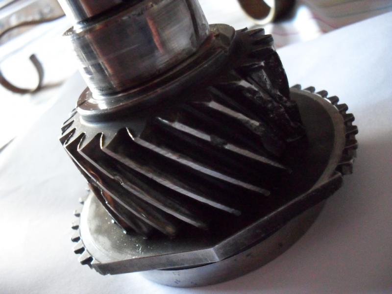

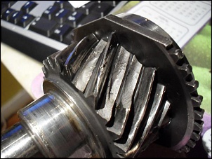

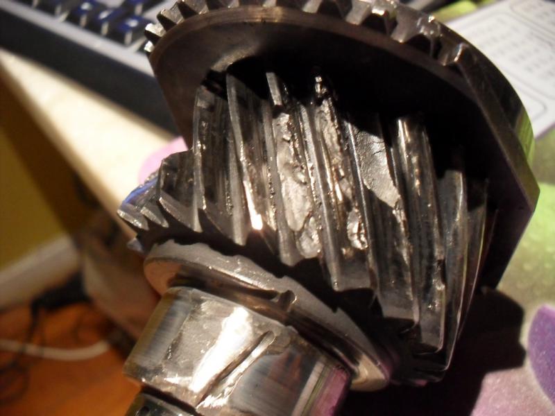

    Nessa segunda feira mandei a Ranger em outro mecanico por recomendação,dizem q é um dos melhores q tem na por aki,só trabalha com caixa de cambio,ontem ele me ligou e fui ver a caixa aberta,como ele me falou e o q eu pude ver a caixa tá 0km,tem muita vida pela frente,mas a pris tava com os dentes quebrados,segue o anexo das fotos da pris,resolvi comprar uma nova na ford original,assim não terei mais problemas...
