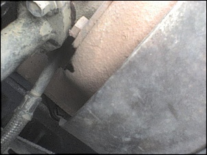

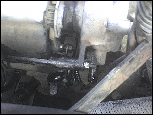

    Boa caros foristas, depois de trocar a mangueira da bomba de vacuo notei que a parte quente da turbina esta meio que melada de óleo, alguem daria um palpite do que possa ser feito. fotos do serviço

    alguem arriscaria um palpite, sera que devo ficar preocupado em relação a turbina
    Markin, Por dentro a mangueira grossa mela mesmo(óleo condensado do respiro do motor), mas se estiver vazando então veja as abraçadeiras. Essas mangueiras da minha, de vez em quando, tiro e lavo com detergente puro e água.
    A mangueira da foto 1, dei um jeito tirando e colocando fita Teflon, e reapertando(desde que o bico do parafuso não esteja com defeito). O mesmo fiz com uma mangueira de pressão da direção hidráulica (dica do Kim), tive que ajeitar o bico com uma lima fina, e resolvi o problema de vazamento.

    boa noite. Markin qual a quilometragem do seu motor? Ele pode estar passando oleo pelo aneis para a parte de cima e mesmo escorrendo pelo coletor. Com relacao a turbina, dependendo do uso a mesma dura mais de 150.000 km e pode tb estar comfolga, e bom tirar o mangote de saida que leva ar para o motor e verificar a folga da mesma. nem uma coisa nem outra eh grave. a primeira eh normal dependendo do km rodado e a segunda idem, porem mais em conta.

    boa galera, nao sei se consegui explicar a vcs, o oleo q esta escorrendo e da parte quente da turbina, nao escorre da mangueira. amanha postarei fotos melhores. com relação a km do motor esta com 266 mil km, a turbina ja esta com folga, mas consioderavel conforme disse um profissional, o q esta me deixando encucado e com relação a minar pela parte quente... abs
    Ela tem soltado mais fumaça que o normal ou não solta?

    so solta fumaça pois aumentei o debito em 1 1/2 na bomba,

    Bom, não tenho experiência em carros turbo a óleo diesel, mas em carros com turbo adaptado, já vi tubinas desgastadas que escorriam óleo parecido com o que vc falou, pode ser um deifeito dela.
