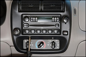

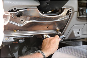

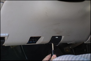

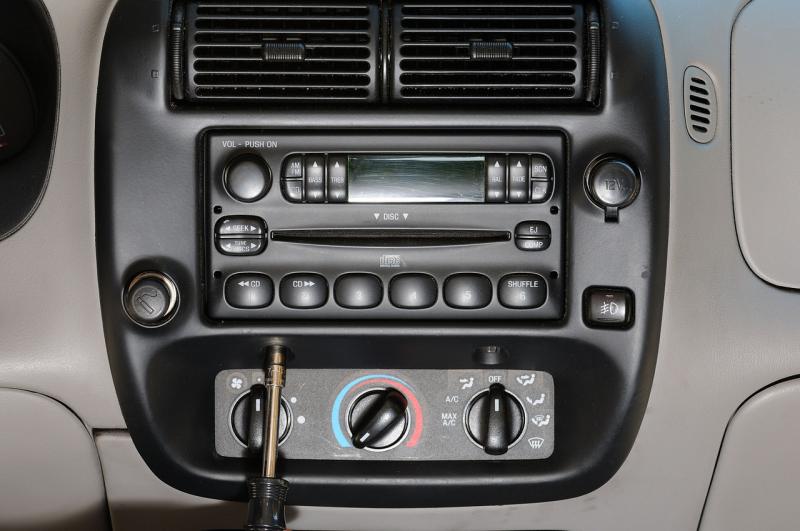

    Cool Sistema de Ar quente da Ranger.
    Olá Patoso, arranca de vez esse painel e troca esse radiador. Vou colocar umas fotos de como fazer.
    A desmontagem do lado do porta-luvas é semelhante, só não sei onde coloquei as fotos. Usa chave soket 7 mm. Se tiver que tirar a fiação, não tem problema, os conectores são de fácil encaixe.
    Abração
    Anthon
