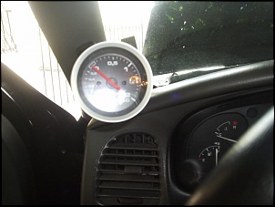

    In off: Manômetro do Turbo
    Laf,
    Não consigo anexar as fotos da instalação do manômetro do turbo lá na MP, por isso estou postando por aqui mesmo.
    Primeiro passo é saber se tens o kit de instalação: mangueira, conduíte, copo e fixação do manômetro;
    Em sequencia:
    - tira o parafuso oco que tem atrás da válvula LDA (seta vermelha da segunda foto) e vai numa loja de conexões com ele para comprar um mais comprido e a conexão (terceira foto) da segunda foto;
    - coloca o parafuso mais comprido já com a conexão; de um lado da conexão coloca a mangueira que já estava no parafuso;
    - do outro lado coloca a mngueira e o conduíte do manômetro;
    - aí é só conduzir o conduíte até o local de instalação do manômetro;
    - a iluminação do relógio eu deixei por conta do eletricista.
    Se tiveres mais dúvidas manda outra MP.

    Companheiro, eu fiz pela mangueira da wg, facil facil, é so comprar um "T", cortar a mangueira no meio,colocar o T e instalar o manometro, pra mim foi pluginplay, amanha posto fotos... abs

    Raposo, Edintruder, Walter, galera geral; agradeço as dicas de como instalar um manometro na ranger.
    Botei a mão na massa hoje e deu tudo certo!
