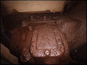

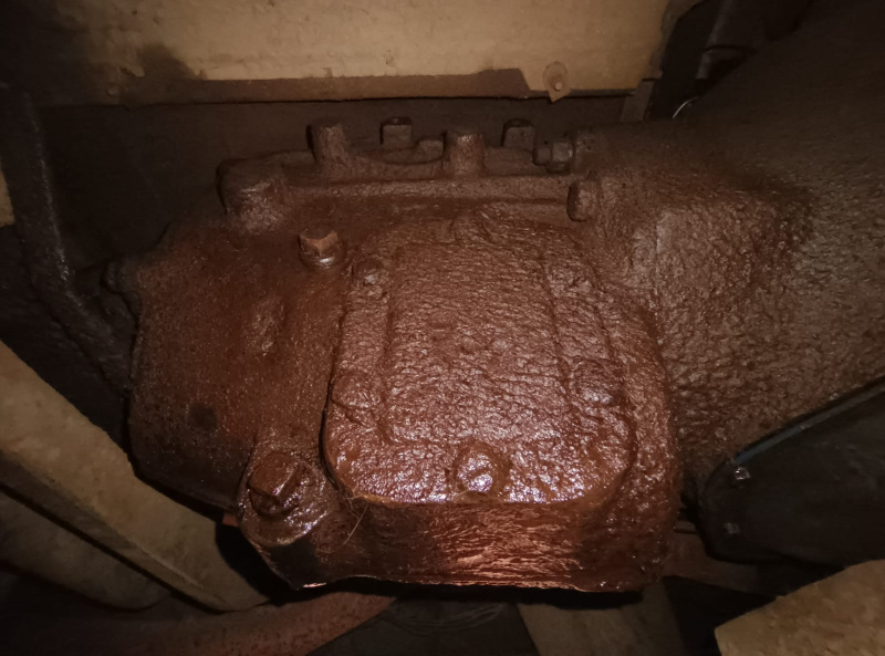

    Olá amigos do fórum, aqui em casa temos uma F100 1978 com motor MWM 229, que originalmente de fabrica veio com motor OHC Georgia 2.3, gostaria de poder identificar qual a caixa de cambio que está sendo usada nela (260f, 240f...), uma vez que não tem nenhuma plaqueta nela. O cambio tem 4 marchas a frente + a marcha ré que é engatada movendo a alavanca para toda a direita e para frente, ao lado da terceira marcha. Seguem fotos que consegui tirar do cambio, peço desculpas pela qualidade, foi o que consegui.
    Caixa de Marcha da F100-whatsapp-image-2024-10-16-16.20.17.jpgCaixa de Marcha da F100-whatsapp-image-2024-10-16-16.20.18.jpgCaixa de Marcha da F100-whatsapp-image-2024-10-16-16.20.18-1-.jpgCaixa de Marcha da F100-whatsapp-image-2024-10-16-16.20.18-2-.jpg
    260F certeza que não é. Tem toda a pinta de ser um 240F.

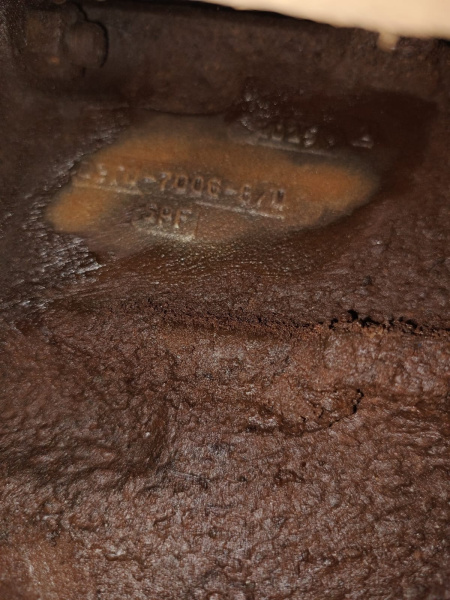

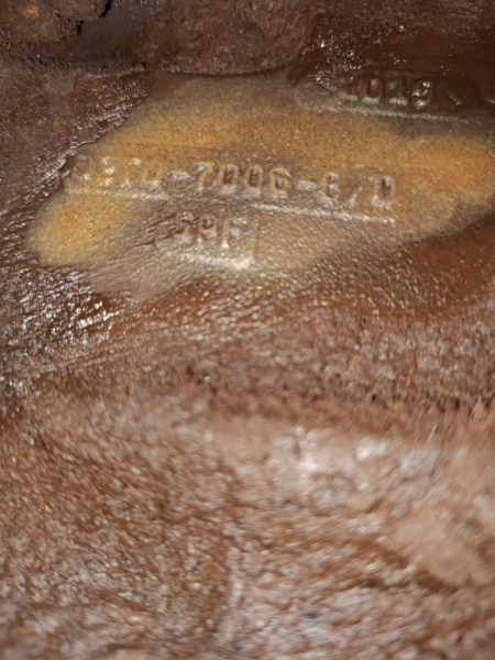

    Tirei hoje a tampa interna de acabamento do túnel no câmbio, tive acesso a tampa da transmissão e a alguns números interessantes marcados, ao pesquisar o número da tampa, a aplicação é F1000 e F4000 mesmo, ao que tudo indica, cambio original dela mesmo, Clark 240F ré do lado da terceira, tinha também outro número marcado na lateral traseira esquerda do cambio (2X 1887), esse número seria alguma data de fabricação ou só um número de série mesmo? Seguem as fotos:
