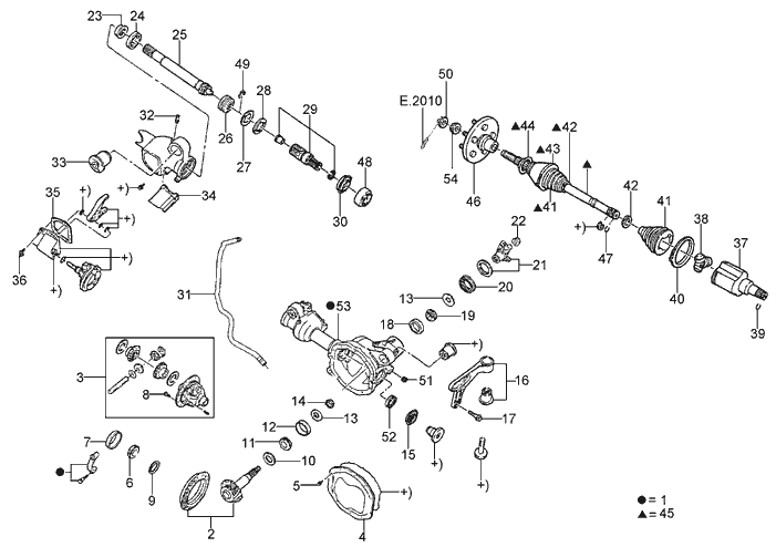

Então as Rangers vem dom D35. Pelo documento anexo, parece que o diferencial esta localizado no lado do motorista. Sera que alguém pode confirmar isso?
Fabio
Olá Famp. Fica do lado esquerdo, ou seja, do lado do motuca.

Tenho uma ranger 2011 que quebrou uma peça do diferencial dianteiro , porém não acho o nome da peça para poder comprar e trocar.
É uma peça de plástico que fica atrás do retentor do diferencial dianteiro do lado esquerdo , alguém poderia ajudar ?
Em alguma imagens que achei no Google só diferencial desmontado o número da peça e 46 , porém não acho o nome dela.
Anexo 581865
Aparece na figura?
Sds.
Muito obrigado , apareceu sim. Corrigindo o número da peça e 15. Achei em uma outra postagem um arquivo com o nome, se chama vedador de óleo do eixo!
