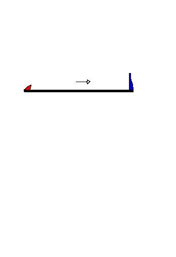

    Ferramentas:
    Chave 14mm estriada;
    Martelo;
    Talhadeira;
    Alicate;
    Esmerilhadeira com disco de corte ou esmeril;
    Ferramenta para sacar a capa do rolamento;
    Taco de madeira para apois do semi-eixo no solo;
    Força;
    Paciência;
    Um bom vocabulário de palavrões;
    Muito sabão para as mãos.

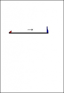

    Para tirar a capa externa do rolamento de dentro da manga do eixo existe um extrator especial, mas eu fabriquei uma ferramenta para isso, porém um cano de água de1/2" com 50cm de comprimento com uma "espora" soldada em um lado e um "estribo" do outro, tu tiras facilmente usando um martelo. Essa capa fica justa, mas não fica apertada, dessa forma não é nem um pouco difícil de removê-la.
    PS: Troca os retentores também!!!
    Miniaturas de Anexos Miniaturas de Anexos Rolamento da roda traseira da Ranger.-extrator.jpg
