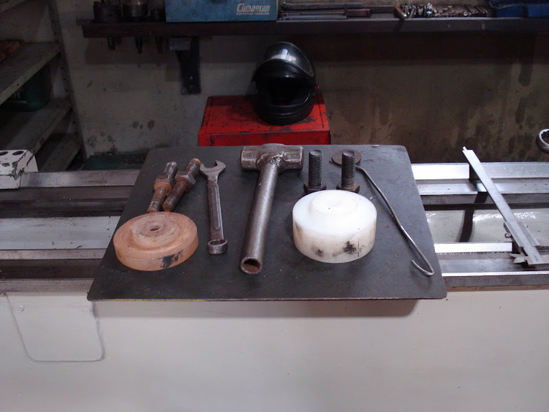

    Vamos ao desenrolar do dia...
    S U R T E I !!!!
    Garimpei todas as oficinas e ferros velhos da cidade em busca de uma solução, até ser convencido que um calço de até 4cm debaixo das molas dianteiras resolveriam o problema...(e por pouco mais de R$ 100,00) resolvi experimentar...
    A esquerda, o calço que estava, e a direita o calço novo, com 4cm de altura...
    mais uma imagem do calço...
    mais uma imagem dos calços...

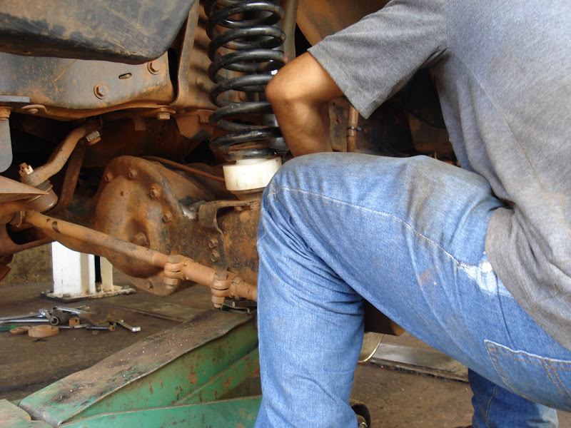

    Montagem...
    Resultado final (antes do novo alinhamento/cambagem)
    A dirigibilidade voltou ao que costumava ser e a diferença entre a traseira e a dianteira caiu de 13cm para apenas 6cm, o que é eliminado com uns 500-700 kg de carga...
    Vamos ver a M* da cambagem amanhã, durante o novo alinhamento...
