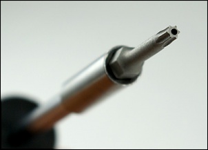

    Usa-se chave estrela, so que o parafuso tem um pininho np meio, que não e de pressão...No caso eu precisaria de uma chave com um furo no meio , pra poder encaixar no parafuso e ai tirar ele.
    Obs> É o parafuso para retirar a tampa de plastico atrás do motorzinho onde os contatos ficam oxidados... Acho que esta é a causa por não estar engrenando a reduzida...

    É chave TORX.

    Opa... vc tem 2 alternativas, a primeira é comprar essa torx com o pino no centro, eu vi no Paraguai essa chave, no brasil só tem a normal sem o pino no centro... ou faze como eu fiz no motorzinho da minha, tirei esse parafuso e coloquei um de fenda mesmo...

    A chave q vc precisa é esta...
    E o parafosp é o torx de segurança.
