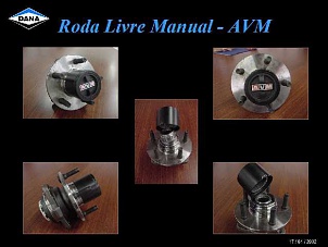

    Roda-livre manual da AVM para Ranger
    Hoje de manhã, recebi uma mensagem de um Club de Rangers, do qual faço parte na Argentina, falando do lançamento de uma roda-livre manual da AVM para as picapes Rangers.
    Aproveitando a mensagem que o Bill mandou para a AVM, acabei enviando uma também, pedindo mais detalhes, inclusive se ela será vendida por aqui em Pindorama.
    Bom, por enquanto, segue a foto da criança!

    Re: Roda-livre manual da AVM para Ranger
    Ops...
    Markito,
    Vc obteve resposta da AVM ou ignoraram a mensagem?
    LM
    Citação Postado originalmente por Markito Amato

    Fala, rapaz, tudo bem?!
    O pessoal da AVM me informou que a RL da Ranger só estará disponível no mercado no fim de outubro. Agora, é esperar para ver!
    Logo que tiver mais alguma notícia de lá, eu te aviso!
