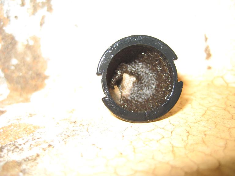

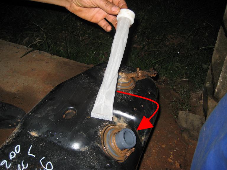

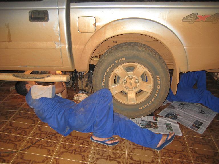

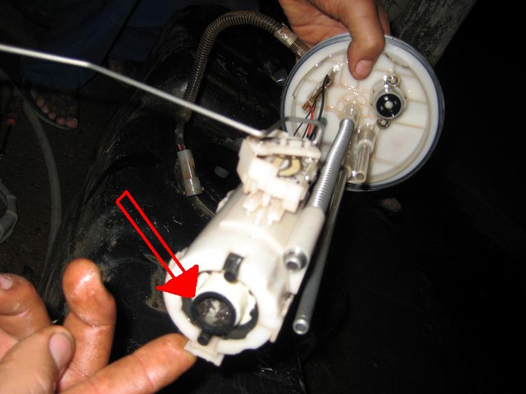

    foto 1: retirada do tanque.
    foto 2: local onde fica a peneira que entupiu
    foto 3: peneira suja
    foto 4: peneira limpa
    foto 5: peneira extra que fica na entrada do tanque e que é vendida separadamente na ford.
    Primeiro passo: Retirada do tanque por baixo.
    Segundo passo: Bomba de combustível.
    Terceiro passo: Peneira suja.
    Quarto passo: Sujeira retirada.
    Quinto passo: Peneira limpa.
    Boa desmontagem e manutenção.

    FRanger, é semelhante. Também tem bomba e filtros. Para ver, tem que retirar o tanque, pelo menos a cada 100.000 Km. E se os postos de combustíveis não são de sua confiança (não possuem filtro de diesel com boa manutenção), sugiro retirar o tanque e fazer a limpeza a cada 50.000 Km. O acúmulo de impurezas é o que você vê nas fotos. Daí vai travando tudo. A minha tinha que já está com 94.000 Km, já está para ser feita essa inspeção.
    Nota: Os apagamentos repentinos do motor, pode ser por falta da chegada de diesel nas bombas de combustíel e, conseqüentemente, na BI, devido ao entupimento das peneiras da bomba elétrica de combustível.

    vc esta correto, as fotos são da 3.0. O sistema da 2.5 e 2.8 são diferentes pois não tem bomba e filtro no tanque como na 3.0 (common rail).
    Nas 2.5 e 2.8 o problema ocorre no pescador.
    Nas 3.0 tem havido problema na bomba e entupimento do filtro, e até agora o culpado tem sido o diesel.
    Aproveitando as fotos, quem tem usado aquele filtro (que parece uma camisinha), e onde comprar?
