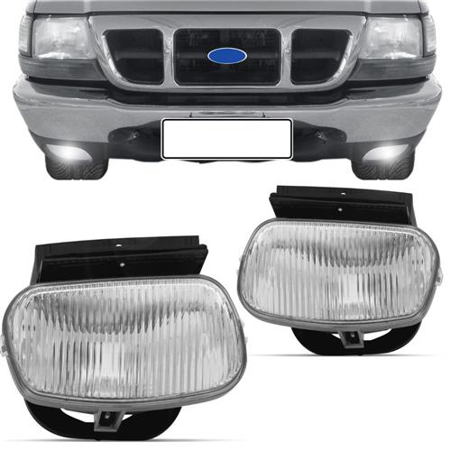

    Alguém tem alguma ideia de como adaptar um milha de LED no spoiler da RANGER 98?
    Fala galera! Blz !? Com a licença dos Srs e Sr(a)s!
    Alguém tem alguma ideia de como adaptar um milha de LED que se encaixe no spoiler da RANGER 98?
    O preço do par de milhas novo está um absurdo! E esses milhas de LED que vende no mercado livre tem um preço bem atrativo!
    Eu vi nas rangers até 97 que tem os milhas redondos que são iguais da ecosport! Esses redondos são faceis achar e adaptar:
    Anexo 572729
    Agora para a minha RANGER que tem formato diferente não encontro nem a pau!
    Anexo 572730
    Alguém poderia me ajudar!? FORTE ABRAÇO AMIGOS 4X4!
    EIS A FOTO DA MINHA BRUTA!
    Anexo 572728

    Fala amigo! Olha só, sua intenção é usa-los ligados direto? Pergunto isso porque o faixo de luz desse tipo de milha não é muito favorável para os motoristas que vem no sentido contrário, seria mais indicado para usar em situações específicas, em uma trilha ou algo do tipo, ou uma estrada vazia... Já fiquei interessado em comprar para minha ranger, mas depois que dei uma aprofundada resolvi deixar de lado, pelo menos a ideia inicial que era de colocar no lugar dos originais, e usar ligado direto. Talvez eu ainda compre para usar como auxiliares.
    Obs.: Achei os milhas do modelo da sua ranger pra vender, tem no az acessórios e em outros lugares também, joga no google Milhas Ranger 98 que vc vai ver, o problema é o preço, 250 reais, mas se a qualidade for boa, vale a pena!

    Oi, boa noite! Minha intenção era usa-lo direto sim! Nem me liguei que esse tipo de luz incomodava! Vou pensar melhor no que fazer ! Obrigado pela resposta! Um abraço, amigo!
