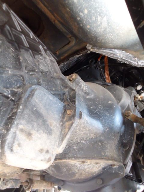

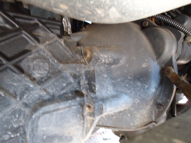

    isso mesmo, a unica diferença fica nos dois parafusos superiores(ou inferiores nao me lembro ao certo mas posso verificar e postar) que fixam o cambio na capa seca, que deve ser refurada, no restante moringa, comprimento do piloto, etc: tudo igual

    amanhã eu faço umas fotos e posto para voce, as medidas eu nao sei se consigo tirar porque os parafusos ficaram internos na capa seca (de dentro para fora, rosqueados nas orelhas do cambio) mas vou ver o que posso fazer.

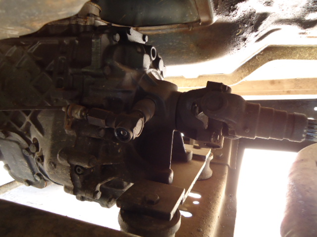

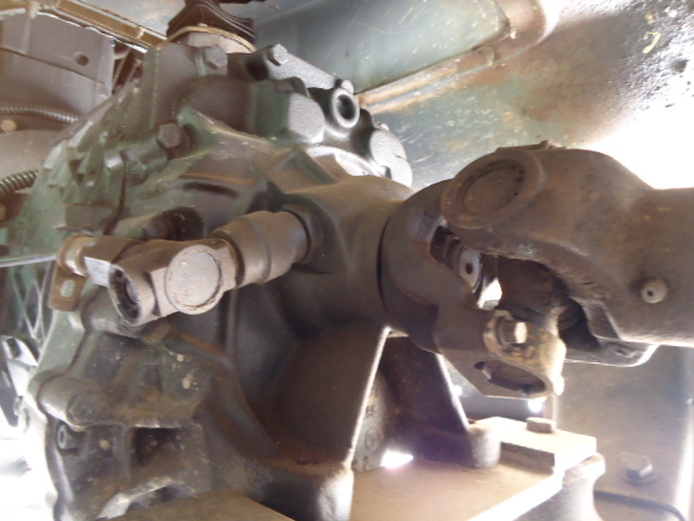

    como prometido seguem as fotos
    Miniaturas de Anexos Miniaturas de Anexos -dsc00354.jpg   -dsc00355.jpg   -dsc00356.jpg   -dsc00357.jpg
