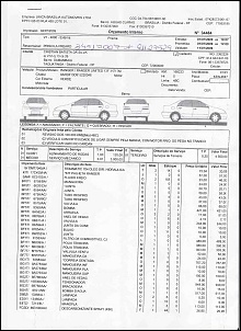

    bom pra tirar a duvida levei logo a viatura na autorizada pra verificar o que estaria errado e eles condenaram a B.I e todo o sistema de alimentação!
    kkkkkkkkkk
    bom então vou ter mesmo que abrir a B.I.
    Encontrei aqui a recuperação dela com 6 meses de garantia por R$ 1200,00
    esse preço ta bom??
    agora vou colocar o orçamento da ford pra vcs rirem kkkkk
    só pra trocar a B.I e o sistema de alimentação foram R$ 7.000,00
    e pra deixar ela zero com tudo novo R$ 25.000,00
    caramba esse povo é louco!!
    Miniaturas de Anexos Miniaturas de Anexos Ranger demora para pegar...-cris.jpg   Ranger demora para pegar...-cris1.jpg
