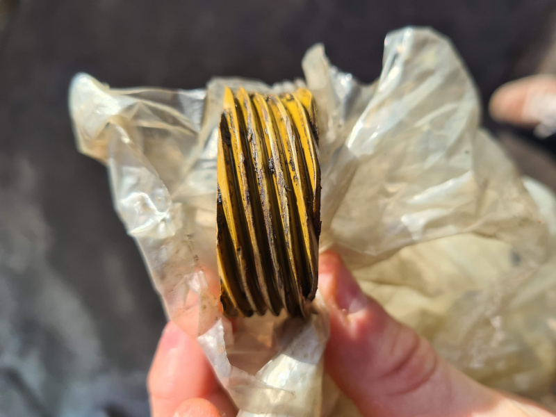

Ola pessoal, estou aqui com uma duvida imensa. O cabo do velocímetro da minha f1000 quebrou e nao consigo saber ao certo qual o pinhão correto pra colocar nela.
Comprei de 18 dentes (igual a anterior) porem a coroa ficou folgada.
F1000 hsd fabricação 97 modelo 98. Motor maxion 5 marchas.
Anexo 575338 Anexo 575339Anexo 575340
