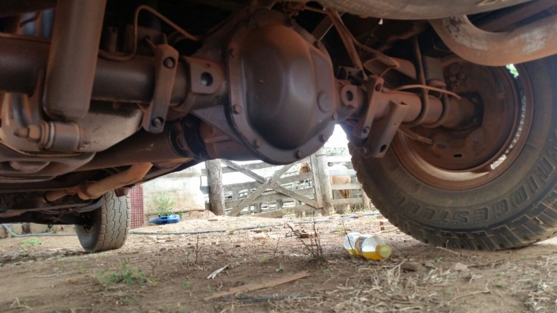

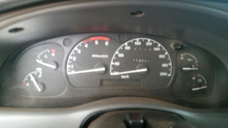

Pessoal, este é meu primeiro post aqui, estou com algumas dúvidas e por isso decidi me registrar e ouvir os mais experientes!
Tô pra pegar uma Ranger 2001 modelo XL com motor 2.8, já achei estranho ter 2001 com motor 2.8, mas vi o carro e realmente o motor é o power stroke 2.8. O problema é que não consigo achar a fipe deste carro. Em muitos sites que pesquiso como o do uol e do webmotors não dão a opção de ranger 2001 cabine dupla com motor 2.8 e 4x4. Alguém aqui do fórum tem alguma 2001 com este motor? Outra coisa que achei estranho é que no doc da caminhonete diz que o motor tem 115 CV, mas 115 CV não é o motor 2.5? obs: O número do motor está no doc tudo ok!
Aqui vai o resumo das perguntas:
É comum ter Ranger 2001 com motor 2.8?
No doc destas Rangers(se existir) não deveria estar 135CV, que é a cavalaria dos 2.8?
Tô pegando por aproximadamente 29k e o motor foi feito recentemente e tem nota de tudo 12k ao total. Vale a pena?
O quê eu preciso verificar antes de adquirir a máquina? Quais equipamentos devem ser trocados com mais frequência?
Acho que inicialmente minhas dúvidas são estas, mas provavelmente surgirão mais!
Abraço e todos e espero logo logo estar com minha 4x4!
Marcos, o motor dessa Ranger foi trocado. Confere se a numeração do motor está registrada no veículo no sistema do Detran antes de fechar negócio. Pode pegar sem medo pois nessa alteração basicamente retira um motor e coloca outro. Tem muitas Rangers com essa alteração. Eu pessoalmente conheço 3 assim, fora um monte de gente que transformou em 2.8 no momento da retífica.
Para identificar as 2.8 é simples: o contagiros do painel tem barra vermelha, diferencial traseiro dana, sinaleiras traseiras fumês, piscas brancos e adesivos Power Stroke na tampa. Embora sinaleiras e adesivos sejam simples de trocar e a maioria das 2.5 estão com cara de 2002 em diante, o painel e diferencial traseiro não mentem.
As 2.5 usam diferencial traseiro Ford 8,8", que tem desenho simétrico parece quadrado em baixo visto de trás. Os Dana são bicudinhos na esquerda olhando de trás. Mesmo com o 2.8 , pode pegar sem medo pois esse diferencial Ford é mais forte que o dana, sem dizer que não escapa ponta de eixo como vários dana fazem.
Apenas confere a documentação do motor se está em dia. Pois como o Edin falou esse motor foi trocado. Mas existe 2.8 do ano 2001/02. A Ranger em si é um exelente carro ganha com sobras a disputa particular com a s10. Econômica e de fácil manutenção!

Eu verifiquei o conta-giros e o diferencial e realmente batem com a versão 2.8, vou tentar postar as fotos aqui!
Anexo 536944Anexo 536945
O rapaz que estou fazendo negócio, que aparentemente parece ser uma pessoa honesta, me disse que o mecânico dele falou que algumas versões 2001 vieram da argentina, então fui até o site do mercado livre argentino e verifiquei que as informações que o Edintruder disse batem, eu pesquisei por ranger 2001 diesel e encontrei estes links:
Ford Ranger 4x4 - Ano 2001 - 195000 km - en Mercado Libre
neste link acima, se olhar a quinta foto, verá que o conta-giros tem a faixa vermelha, e o modelo dela é o 2.8!
Já este link abaixo, se olhar a última foto, verá que o conta giros não tem a faixa vermelha, e o modelo dela é 2.5!
Ford Ranger 2.5 Xlt Dc C/c Mod. 2001 - Ano 2001 - 385000 km - en Mercado Libre
A única coisa que achei estranho foi a cavalaria do motor no documento, porém o número do motor está no documento tudo certinho! Tô muito ansioso pra pegar a máquina, tô contando os minutos kkkkkkk
