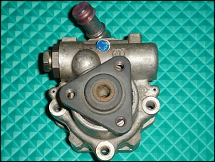

    Se a bomba hidráulica for esta aí das fotos, nunca foi usada (sequer instalada) e está à venda. Foi encomendada, mas quando chegou a Ranger já tinha ido. Estou com ela há mais de 1 ano guardada e só lendo seu post é que me lembrei. A bomba é em aluminio, está com o flange triangular de acoplamento, a bucha de redução e a conexão hidráulica. Tem as seguintes gravações no corpo:
    ZF
    91 102 H
    439-191
    919-090
    40789
    1/2
    Ainda não tenho noção do preço. Fique à vontade se quiser fazer uma oferta.
    Boa sorte.
    Márcio

    Vou ver o valor por aqui e se os dados forem os mesmos posso te fazer uma oferta pra não ficares com essa bomba aí parada e com dinheiro preso.
    O único problema fica por conta da garantia...
    Abração.
