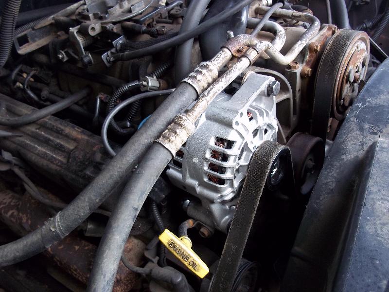

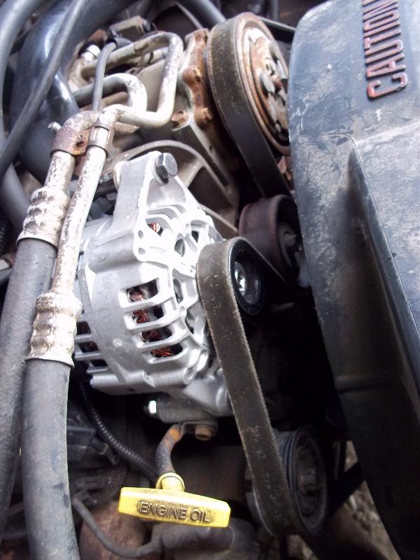

Aí vão as fotos. Alternador do astra no 5.9 chrysler. Possivelmente dá para instalar na Cherokee e todos os veículos com o 5.2 e 5.9.
Está gerando que é uma beleza. 100A novo...
Está certo que - financeiramente - é melhor importar o original do veículo, mas, para quem não pode esperar pela receita liberar as peças (60 dias), aí vai a dica.
Pagamos 390 no alternador, novo, original Valeo.
Dicas:
1. remover 1cm do suporte do alternador, para que o mesmo possa ir mais para trás um pouco (para alinhar com as polias).
2. a polia do astra dá certo na dodge ram.
3. no buraco do parafuso superior do motor, onde prende o alternador, passar uma broca 10mm (com furadeira).
O único porém que tivemos foi justamente com o buraco superior do parafuso, que trincou e quebrou. Mas não está impedindo o funcionamento, visto que a correia "puxa" o alternador para baixo, e quebrou a face voltada para cima... Se tivesse passado a broca 10mm antes de tentar colocar o parafuso 8mm, não teria problemas...
Sorte que tenho outro suporte daquele, e vai ser fácil trocar.
Daniel
Anexo 375096Anexo 375097Anexo 375098

Este alternador deve ser do astra 2.0...
Estava escrito na caixa s10 2.4 também.
Amanhã passo o código dele.
Ele é estremamente simples de iniciar o funcionamento, isto que pareceu legal. Só ligar o positivo e o sinal da luz, que é um dos dois que vem da central.
Além do preço bom, pela excelente qualidade, que é mais barato que concertar o antigo da Dodge.
O original denso dos USA é muito caro...
Outra opção seria importar um "paralelo", mas a qualidade, julgo por inferior a este da Valeo. Além do tempo que demora para chegar 60 a 90 dias.
Pelo frete expresso + imposto certo fica inviável comprar dos USA.
