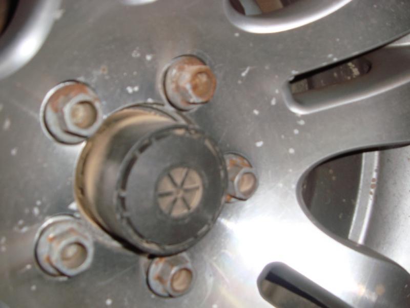

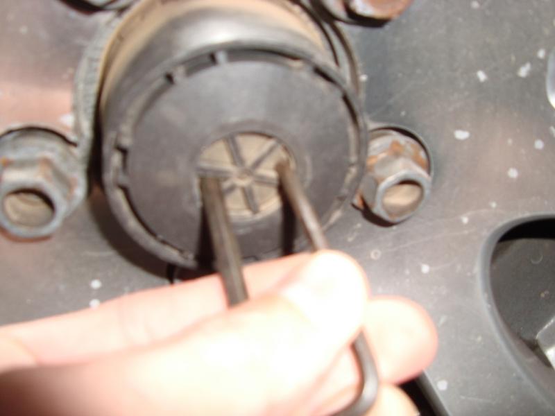

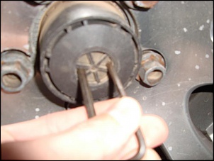

    Ta aqui as fotos!

    Bom Galera fui lá fuçar na viatura,tirei a calota dpois me deparei com aquela capa de plastico com a telinha no meio,peguei duas chave d fenda e girei anti-horario e pronto primeiro passo ja era,dpois tirei o tapa pó d borracha e me deparei com a pecinha branca de plastico com uma mola dentro,tirei o tapa pó e dpois retirei a peça branca e vi como ela funciona,quando tu aperta ela as duas partes se separam a mola estica e ai ela engata a roda,bem interessante mas bem fragil o sistema,agora q ja sei como fazer o PITUTO montei td d novo e vou deixar pra fazer nesse final de semana,AHHHH preciso mesmo fazer um furo no tapa pó???o furo só na telinha não basta???ahhhh pelo oq eu vi tmbm da pra fazer só um furo na capa e deixar sem botão,quando quiser engatar a roda e só empurrar com qualquer coisa q entre pelo furo....o problema é q entra sujeira né.Bom valeu pela ajuda.ABRAÇOS!!!

    Não entra sujeira...Se tu quiser fazer uma coisa bem perfeitinha ai poe o pino, o furo na tela não adianta tem que remover ela, Moises usa alguma coisa que não tenha ponta!

    o Roger tu colocou o pino,pq não entendi bem a tua foto aquela chave em "U" tu engata a roda por ali???ou tu usou a chave pra tirar a capa???talvez nem faça o pino,só tiro a tela,como uso meu 4x4 só nos finais d semana tiro a calota e engato com o dedo mesmo...dpois coloco a calota pra não ficar a mostra
    São duas chaves allen(usa o que vc quiser), uma da esquerda e outra na direita ai eu empurro com as duas mãos por ali mesmo, só tirei a tela...

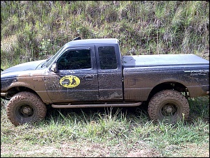

    Um amigo meu aqui em Curitiba faz o serviço que vc procura, levantar a pick-up(body lift), dá uma ligada pra ele! São dois dias de serviço!
    OFICINA ADO JENSEN CUSTONS CARS (Eduardo)
    041-3653-3384 oficina
    041-9185-9102 cel
    Essa Ranger aí da foto abaixo usa pneus 35"pol e foi levantada por ele...
    Abraço...
