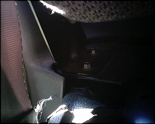

    É mais fácil do que parece! Com 6 chapas de metal de 8 x 8cm, 19 parafusos 1/4 x 1/2" com porca, uma furadeira com broca 6,5mm , cerca de 1 hora e meia e muita boa vontade tá pronto!
    Vou fazer!!! Até porque entre o encosto e a cadeira do meu filho sobram os 5cm de espaço entre a base e o encosto, e assim a cadeirinha se adaptará melhor.

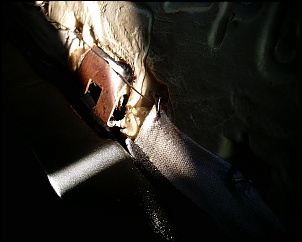

    Dobradiças do assento: São presas pela frente com apenas um parafuso. Tem que tirar o pino da base para girar ao contrário e fazer a base ser presa na face de cima. Colocando uma chapinha 8x8 consegue-se reposicionar a dobradiça 5 cm a frente, fixando a chapa na carroceria com 2 parafusos e a dobradiça com um parafuso.
    Dobradiças do encosto. Se instala as outras chapas para fazer o reposicionamento das dobradiças 5 cm a frente, sendo que se aproveita um parafuso para fixar as dobradiças laterais, apenas furando a dobradiça original ao lado do furo mais de trás, pois tem exatos 5 cm.

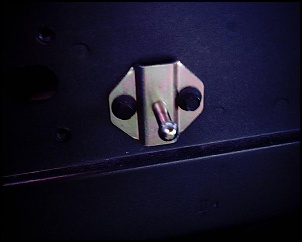

    Trava do encosto. TALVEZ seja necessário dar uma baixada na posição dos pinos trava. Com uma furadeira dá para alargar o furo original e fazer a peça descer um pouco, porém só se não der curso para travar o encosto.
