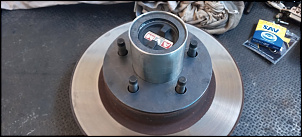

    Na minha Ranger fiz algumas mudanças para a instalação de Rodas Livre manuais da AVM, há uma penca de anos. Nunca gostei de como elas eram fixadas ao cubo, e por duas vezes tive o mecanismo da roda livre cuspido do cubo, mesmo quando tudo relativo ao semi-eixos e cubo estavam em ordem. Para não sofrer mais com isso em um parte tão importante pra alguém que realmente precisa da tração dianteira, fiz um protetor/fixador da roda livre.
    Uma flange 5 furos vai presa entre o disco de freio e o aro. O tubo usado foi de escapamento de 3 polegadas, com parede de 2mm, e uma coroa circular na ponta pra justamente evitar o desacoplamento das presilhas e perda do mecanismo.

    que bacana, essa espessura do tubo de 2mm passou bem no centro da roda ou teve que mexer pra passar livre?

    klemba, passou tranquilo! Um achado esse tubo de escape, pois a princípio pensei que teria de comprar um pedaço de tubo e tornear.
