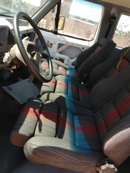

Quanto ao interior, coloquei manta em tudo, até no teto, e quando for colocar o carpete, irei colocar o feltro tbm, tudo para suavizar o ruído interno, e só escutar o trem berrando nas trocas de marchas :twisted:
Os painéis internos, estou fazendo eles um cinza mais claro, acho muito show interior claro, e nela acredito que irá ornar bem! Os detalhes do painel, onde geralmente é preto, pintaremos com o cinza original que era o painel. Apostando para ver!

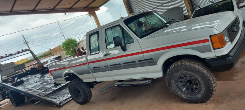

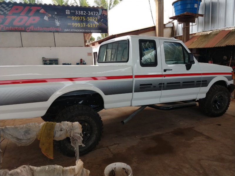

Não vai ser como eu esperava. Eu dei "carta branca" ao funeleiro, pois a intenção era realmente RESTAURAR. Mas não foi assim que aconteceu, infelizmente... Foi uma reforma, nada de espetacular... com falhas, umas gritantes e outras perceptíveis aos mais atentos.
Mas o que vale é a diversão!
Agora ela está na mecânica fazendo os ajustes finais. De diferente nessa parte, só optei em colocar filtro de ar esportivo (K&N).
De onde está, sairá rodando até a elétrica para finalizar e após, retoques na chapeação e volta na tapeçaria para concluir e depois PAAUU NA MÁQUINA kkkk
Acho, AACHOOO que em uns 20 dias estará totalmente concluída.
Seguem algumas fotos
Anexo 575314Anexo 575315Anexo 575316Anexo 575317Anexo 575318

Ficou show!!! E ai ta tudo finalizado? Fez o nivelamento da frente com a traseira?
Ainda pretende vender a fimil?
Abraços!
Finalizada!!!!!! Mantive ela da mesma forma, não está muito alinhada, a frente levemente mais baixa, mas gostei do resultado...
Disse finalizada? Mas projetos assim nunca finalizam! Sempre tem algo mais que queremos... Próximo passo pretendo mexer, dar um up no 229 dela, deixar mais forte, e também no interior, fazer uma reforma especializada nos painéis/forros de porta etc... enfim, projeto para vida, sem intenção de vender!
Coisa linda, parabéns pela camionete.
Muito bom!!! Parabéns! Ficou super!!
Nas fotos gostei muito da postura, é normal e fica bonito a traseira um pouco mais alta!
Se não vai necessitar de mais altura é bom não abusar, quanto mais alto menor a estabilidade.

Nussss esses bancos! Adoro.
