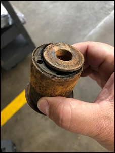

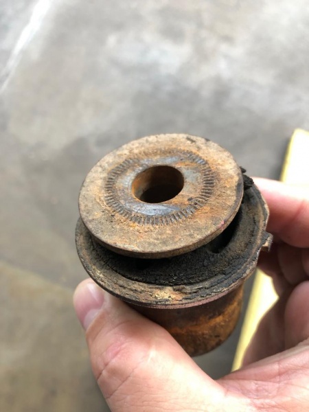

    Buchas trocadas! Incrível como o carro ficou MUITO melhor! Acabei fazendo o serviço na Dpaschoal mesmo, e lá eles disseram que esse fabricante de buchas é homologado pela Ford, então fiquei mais tranquilo. O mecânico que fez a troca disse que as buchas, embora muito parecidas, não eram iguais, tinham uma diferença entre elas sim, pequena mas tinha, ele me mostrou (só não sei descrever aqui, rsrs). O carro ficou muito mais firme e silencioso, realmente uma diferença muito grande. Segue abaixo a foto de uma das buchas que foi trocada.
    Segundo o mecânico, que é velho de casa, ele disse que as buchas da ranger são muito resistentes e que a minha é a primeira que ele vê dar problema.
