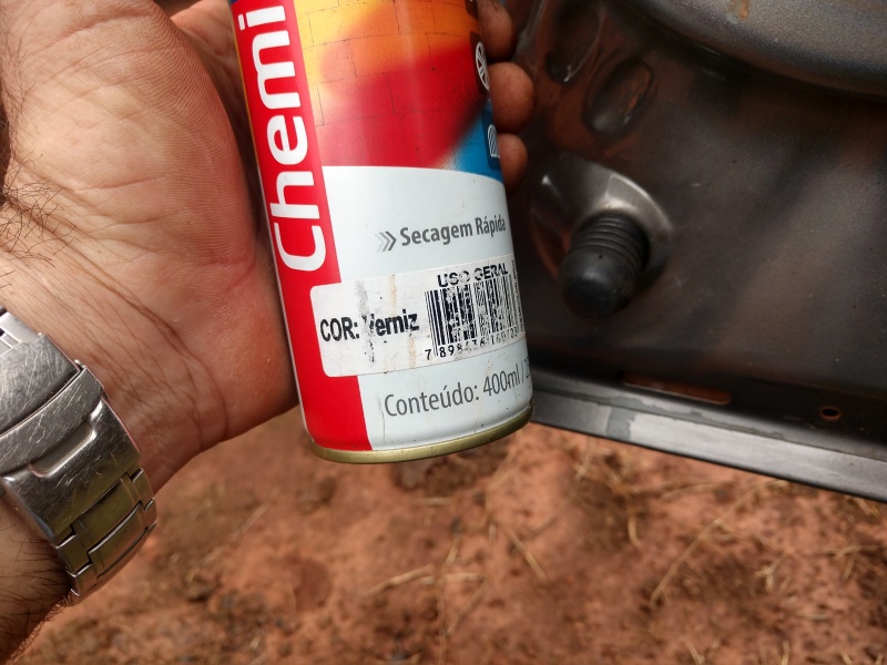

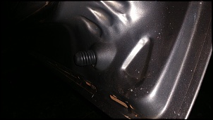

    Caros!
    A pouco fiz a aquisição de uma F250.
    Enfrentei um problema chato de resolver, as borrachas de batente das portas.
    Uma delas, fica na altura da cintura, e provavelmente já a perderam.
    Então, refurei com uma broca 10mm, um pequeno corte descendente de uns 5mm, onde o lado direito do corte foi levado para o lado interno da porta, e o lado esquerdo do corte, para fora da porta, para que o fio de rosca da borracha rosqueie ali.
    Ficou excelente, e ainda posso regular a nivelação da porta.
    Terminado os furos e cortes, passei verniz para que não tenha pontos de corrosão.
    Segue imagens.

    Grande Kim! Sempre inovando.
    Esses batentes das fotos são originais da 250?

    Caros!
    Segue imagens.
    Bom dia, ficou bom.
    Um comentário, percebestes que sua porta (obvio a da foto) está sem a borracha de vedação de água? é uma borracha que se estende por toda a parte inferior da porta. Fiz o comentário pois na minha esta borracha estava caindo em uma das portas, a borracha é de qualidade o inconveniente é que o "plugue" (não sei como se chama, é uma espécie de grampo) resseca ai começam os problemas.
    valew!!
