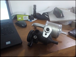

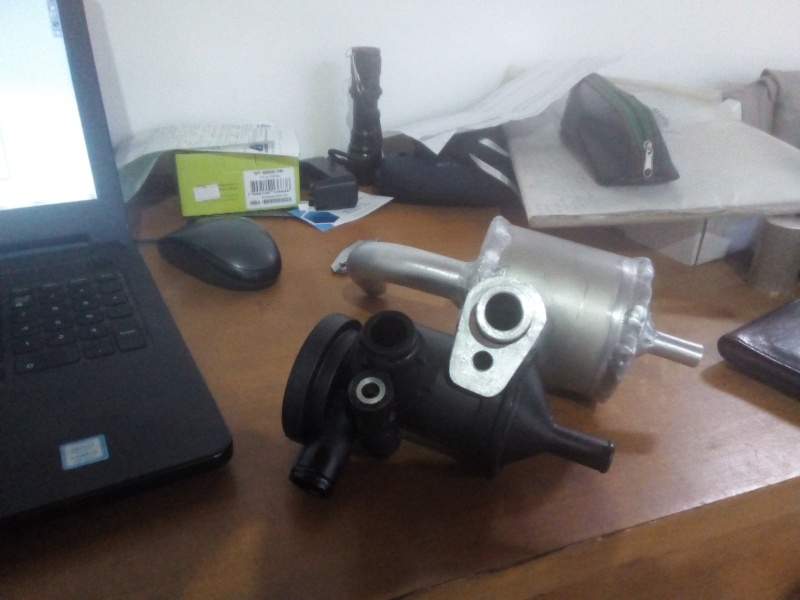

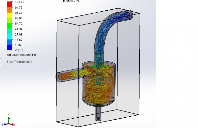

    Eschmit,

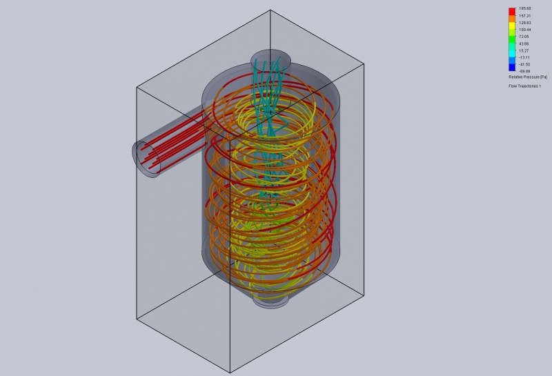

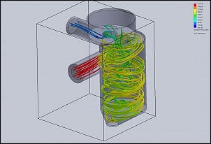

    Me parece que o teu catch-can está segurando o óleo que a membrana não está evitando que passe para a admissão, quando o vácuo é grande, o que ao menos nos ciclones das 2.5/2.8 faz com que puxe óleo do cárter pelo dreno do ciclone. No caso dessa "doideira"de multiciclone aí das 2.8, puxa o óleo daquele reservatório na tampa de válvulas. (pelo menos é isso que eu vislumbro que aconteça....rsrs)
    Eu por aqui acabo de modelar o ciclone original, e o que eu projetei. A simulação de fluxo que fiz, ficou alinhada com o que eu já sabia. O ciclone original tem uma baita perda de carga. O que projetei tem uma perda de carga 10x menor. Teoricamente ele deixaria a pressão do meu cárter em níveis aceitáveis. Preciso agora ver até que tamanho de gotículas de óleo ele vai conseguir segurar, porque senão não adianta de nada!
    Ciclone original
    No caso dessa modelagem do ciclone original, deixei ele sem a membrana, que foi o que eu havia feito na minha experiência anterior.
    Ciclone adaptado
    Corpo do ciclone com 3" de diâmetro.
    Sds.

    Citação Postado originalmente por RicardoFLN Ver Post
    Eschmit,
    Ciclone original
    Ciclone adaptado
    Sds.
    Legal a simulação, que software usou?

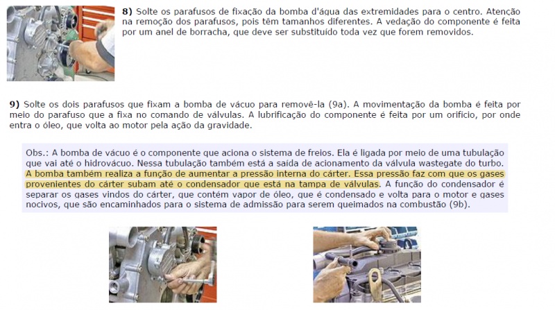

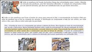

    Eu encontrei uma informação num material sobre o motor NGD da qual eu não fazia ideia, não sei se no teu motor funciona de forma semelhante. Mas segue em anexo para a sua apreciação. E com base nisso, podemos imaginar o que um problema de uma pressão elevada por parte dessa bomba.
    Eschmit,
    Não sei, pra mim tem coisa estranha nisso aí. Não faz muito sentido colocar pressão dentro do cárter além da que já existe naturalmente em qualquer motor, inclusive nos zero km (claro, que em menor magnitude, mas está sempre lá!).
    Segundo, chamar o separador de condensador me soa estranho, mesmo que isso possivelmente aconteça em parte do fluxo.
    Mas é aquilo, desses NGD eu não sei nada, pois jamais coloquei as mãos, sequer os olhos. Só sei o que o manual de manutenção mostra, de curioso mesmo....rsrs

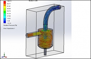

    As simulações fiz no SW. Inclusive já corri ela por algumas variações e me decidi pelas dimensões do meu sistema.
    Agora é colocar a mão na massa pra trazer o modelo pro mundo real!
    Sds.

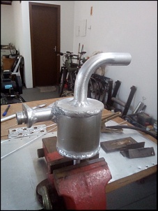

    Feito!!
    Ponderando que eu não sou lá um grande soldador, até que ficou bonzinho! Ao menos as soldas estão estanques, apesar de feias pra carlinhos!
    Optei por uma boa relação entre a facilidade construtiva, a retenção de partículas, e a perda de carga do sistema. Ah sim, e de um jeito que coubesse naquele ninho de rato apertado dos infernos!
    Agora é instalar e ver o que acontece.

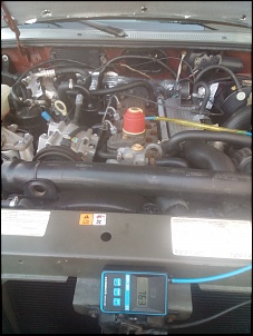

    Efetuei a medição da pressão no cárter com o novo ciclone. Deu bem baixa, 1 mm Hg (0,04" Hg), ou 100 vezes o que eu tinha com a válvula anti-chama original (em perfeito funcionamento).
    Na saída do ciclone coloquei uma curva de borracha e um tubo de alumínio lá pra baixo. Gotículas de óleo ficam todas retidas no ciclone. Na saída só a fumacinha normal de um velho combatente....rsrs
    Espero que agora o motor pare de babar óleo por tudo quanto é canto!
