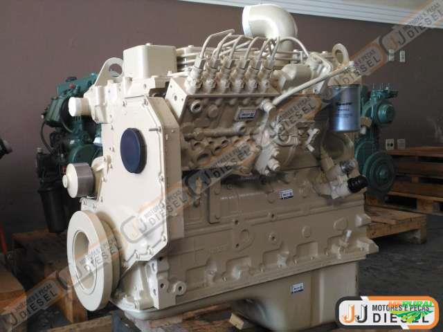

Na minha opinião único motor de de "caminhão" que adaptaria seria o Cummins serie BT 5.9 que é 6 cilindros com bomba injetora P, é o mesmo modelo usado na dodge ram 2 geração e em vários caminhões VW e ford cargo! Ficaria top!
Motor muito mais elastico e mais fácil de adaptar no cofre da F100 um cummins que o 229/6 com essa um motor igual esse da foto com bomba P trocando turbo mais algumas coisa pode chegar até 450cv, existe muita preparação nesse motor. As Bielas já são originalmente forjadas
