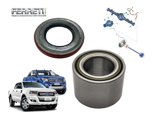

    Vazamento roda trazeira (lado passageiro) RANGER 2.2 2015
    Boa noite pessoal... Minha ranger 2.2 2015 está com um vazamento por trás da roda...
    A princípio seria rolamento e retentor...
    O mecânico ligou pra css e lá eles disseram que só vende o jogo completo:
    -CONJUNTO DE ROLAMENTO
    -RETENTOR
    -SEMI-EIXO
    Por absurdos R$3.500,00.
    Sabem me dizer se o conjunto, com rolamento e retentor em questão são esses?
    Anexo 574872

    Há muito tempo, a minha roda esquerda traseira também apresentou um merejamento. Na época, levei em uma CSS e disseram que iam ver e me ligavam, pois ia fazer a revisão também. Quando fui buscar, estava normal e limpa. O consultor me disse que só fizeram um "aperto" e que não precisava de mais nada. Dito e feito, nunca mais. Veja se não é o seu caso.
    Eu olharia em outro lugar também antes de quererem trocar (se precisa mesmo) isso tudo por causa de um possível retentor de 80 reais...
    Abraço,
