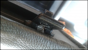

    04/01/2019
    Itabirito/MG
    2
    Fala Pessoal, antes de tudo agradeço as respostas. Tirei fotos hoje do dispositivo de trava da minha e ele vem com uma pecinha de metal, que é o que eu acho que esta fora do lugar. Dêem uma olhada...
    Usuário Avatar de rreffatti
    18/12/2018
    Ipumirim/SC
    31
    14
    Ao que me parece colocaram esta peça de metal pra servir como mola e manter a trava pressionada. Talvez se tu tirar esta mola, aumentar o ângulo da dobradura do metal e recolocar, pode dar mais pressão e fazer a trava manter a tampa fechada
