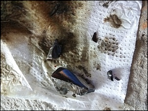

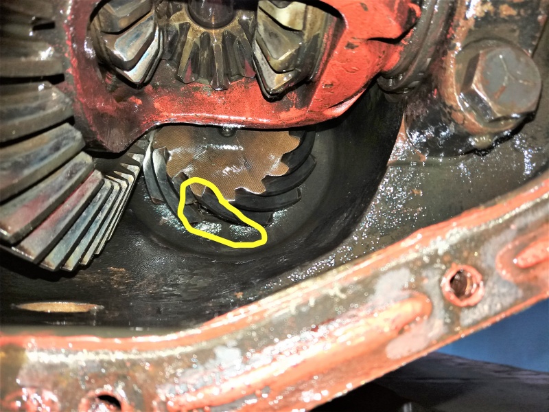

    estou com um probleminha no diferencial da F, hoje fui trocar o oleo do diferencial e ao tirar o bujao, caiu um pedado de ferro, ai resolvi abrir a tampa, la achei mais um pedaco, olhando bem quebrou um dente inteiro do pinhao.
    foto do dente quebrado:
    Pinhao sem dente:
    Segue um video mostrando a folga lateral da caixa no diferencial:
    tem uma folga entre a planetaria e o semi eixo:
    A F1000 originalmente era uma 3.6, mas desde nova tem um 229 turbo, somente foi trocada a relacao de 4.09 para 3.07. A duvida é em relacao as folgas apresentadas é normal, é so desgaste ? se eu trocar todos rolamentos e o conjunto coroa/pinhao fica resolvido ?
    Sei que de mao de obra vai uns 500 reais, conjunto coroa/pinhao uns 1000 reais, todos rolamento uns 600 reais, disco do blocante uns 500 reais, so ai deu 2600 reais, sera que nao vale a pena pegar um usado em bom estado, revisar e colocar.
    Agradeco pela ajuda

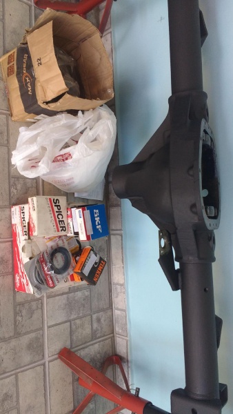

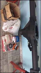

    Salles, obrigado pelas orientações e por oferecer o 406 !!
    Dando um retorno, descidi comprar uma carcaça usada de Dana 46 (R$700), Caixa satelite blocante maxgear (R$1250), Coroa/pinhao quase novo spicer (R$650) e todos (rolamentos, retentores, calços, travas e flanges originais) (pinhao/caixa/rodas) (R$900), total de peças (R$3500), terá mão de obra de R$500. Assim a conta fecha em R$4000.
    Quando estiver montado, atualizo o tópico.
