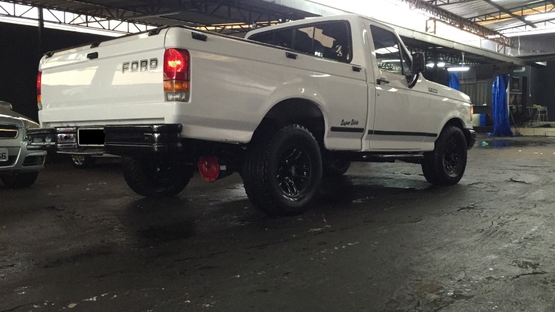

    Ford F-1000 Cambio Clark 2205a... Dor de Cabeça.! Ajudem Pfv.
    Boa noite amigos 4x4. Ha mais ou menos 10 meses fiz o cambio completo da f1000 pelo fato de meu pai ter rodado com ele sem óleo, pois bem, o mecânico disse que as engrenagens tinham azulado e como não entendia muito na época acabei por optar de trocar o cambio a base de troca gastei R$ 2500.00 no cambio revisado na época. Passado os 10 meses a 5° marchar estourou sem mais nem menos na estrada, e lá se vão mais R$ 1200,00, o mesmo mecânico disse que garantia são só 3 meses blábláblá. Gostaria de saber qual cambio que poderia colocar no lugar desse clark? A camionete não e usada para carregar nada pesado, muito pelo contrario ela esta na família a 21 anos e esta com 190mil, sempre foi muito bem cuidada com troca de óleo a cada 5mil km. Recentemente fiz toda a suspensão, freios, troca de óleo diferencial, todas as trocas de óleo eu troco os filtros, mas esse cambio tem me aborrecido um pouco ainda mais que e uma camionete muito elogiada por todos. Já de inicio agradeço pela ajuda.
    FORD F-1000 95/95 MWM 229 TURBO. CAMBIO CLARK 2205A.

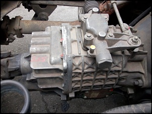

    Paulo, vc comprou o cambio do volks e cargo, o de aluminio?? se for este, não foi das melhores escolhas, ele é mestre em quebrar os garfos, dois volks que peguei os dois troquei o da 3, to com um a venda que abri e troquei tb pois ja estava gasto, outro problema é como resolver a alavanca de cambio, no Zf é só colocar alavanca no eaton só poucos anos de F4000 sairam , sera que acha ???
    outra coisa, o zf faz barulho em marcha lenta, coisa pra quem é muito detalhista, andando nem percebe ainda mais no diesel, só que é um cambio muiiito robusto que aguenta desaforo pacas...
    olha o eaton é desse
