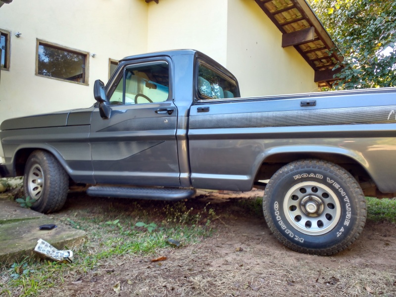

    5 Anexo(s)
    Edintruder:
    Desculpe a demora. Acabei tirando as fotos da F1000 só hoje... Então, eu tenho dúvidas quanto a pintar "por cima". Tenho a F1000 há poucos anos e tenho certeza que tem muita massa e tinta. Sabe-se lá o que pode acontecer com esse material, porque ninguém sabe COMO foram feitos os reparos né? Além do que, pretendo mudar a cor.
    Bom, comecei a procurar funileiros numa cidade menor próxima da minha. Lá a grana do povo está curta e posso conseguir um bom negócio, vamos ver.
    Em anexo, as fotos dos problemas mais evidentes da bruta e uma foto "de corpo inteiro"... Kkkkk
    Anexo 531670Anexo 531671Anexo 531672Anexo 531673Anexo 531674
  • 29/06/2016, 00:32
    Edintruder
    Se a massa não soltou e não brotou ferrugem nesses anos, com certeza não irá ocorrer. Sendo assim, podes lixar cm uma lixa 500 e pintar por cima.
