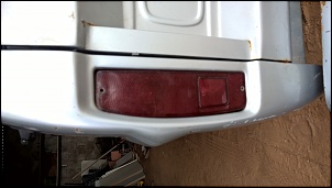

- Lanternas traseiras

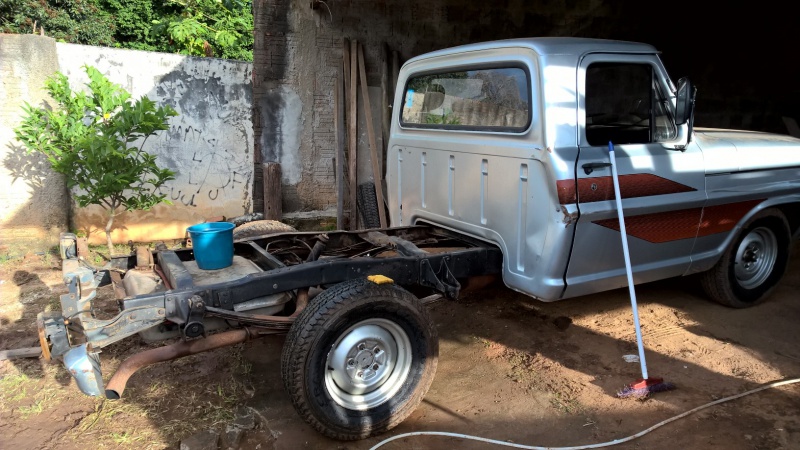

> No local do içamento da carroceria retiramos os grampos que fazia a união ao chassis. Tivemos uma enorme dificuldade com 3 dos 4 grampos instalados, estavam bem enferrujados e tortos. Foi necessário um pé de cabra, martelo e muita paciência. Se fosse fazer isto novamente, não descartaria o uso de uma lixadeira para cortar os grampos.
> Içamos a carroceria de madeira com a ajuda de uma carregadeira de cana
> Colocamos a carroceria em cima de 4 tambores de metal
> F1000 sem carroceria

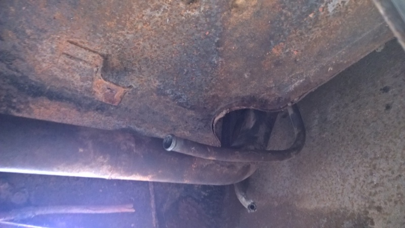

> 2 destes 8 parafusos estão acima do tanque de combustível. Para tanto, deve-se retirar o tanque para conseguir prender os parafusos.
