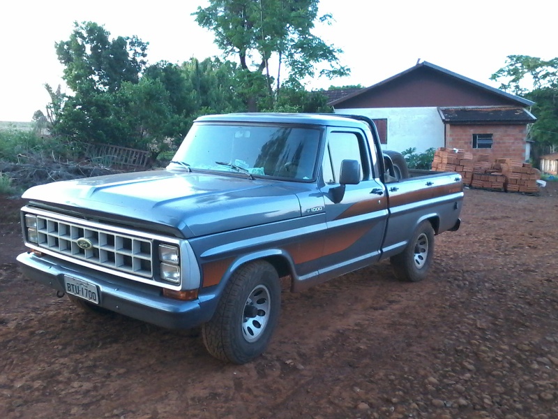

    F-1000 4x2 ano 92. Motor MWM 4 cilindros, originalmente aspirado, agora turbinado.
    É o seguinte. A caixa é daquelas com a 1ª pra baixo e a quinta com relação 1:1.
    Estou disposto a trocar diferencial e/ou se necessário a caixa para deixar ela melhor de andar na cidade e rodovias. Não uso pra carregar cargas muito pesadas, então a 1ª não precisa ser tão reduzida. O motor lacra com ela a 120 km/h e gostaria de andar na rodovia a 100/110 km/h, mas a rotação do motor fica bastante alta, como também o ruído. Colocar um diferencial mais longo é o suficiente ou preciso trocar a caixa? E qual pela experiência de vocês ficaria melhor?

    Sobre o eixo: onde vejo se é Dana ou Braseixo?
    No mais, a caixa de marchas é Clark 240V. Queria saber se alguém tem experiência de qual relação de diferencial por porque a caixa tem 1ª bem lenta e 5ª 1:1, então fica bem amarrada.

    tira uma foto do eixo perto dos espelhos de rodas, que da pra ver se é dana ou braseixos, de qualquer forma tem relação 15x39 pros dois, e é o que de melhor existe pra carro turbo, com cambio 240V
    08/07/2015
    85761694426/RN
    11
    Tem certeza? 15x39 não ficaria muito longo?

    Moises,
    Como informação, a relação do dif da mesma fmil tua, porém turbo de fábrica é 2,72 (18x49) e Dana 46. É isso que tem na minha TD229. Então se você colocar essa 15x39 (2,6) vai ficar ainda melhor, não tenha medo e dúvidas!!
    Teu dif é ou Dana 46 ou Braseixos 405, um desses dois. O Braseixos pode comprar a 2,6 da Engrecon. Eu não sabia que existe 2,6 para o Dana 46 também, mas como o Salles comentou que tem, então melhor ainda!
    A título de curiosidade, acabei de montar o câmbio ZF S5-420 na minha, quinta marcha 0,77 e mantive o dif 2,72. Está bem legal de andar .
    Bruno.
    F-1000 90/91 TD229 - Uma volta no débito de combustível, Câmbio ZF S5-420, Pneus Michelin LTX AT2 265/75R16.

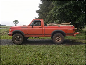

    Tarde pessoal, quanto a fazer a camionete andar mais, é só trocar o relação. Mais barato de mexer, troca caixa ja é bem mais caro, diferença de caixa com 4 ou 5 marchas é só o escalonamento, pq a ultima é direto, 1:1.
    Salvo a da f250, que é Overdrive.
    Quanto a ficar longo de mais creio que nao tem problema, o motor tem bastante torque, da conta do recado, na pior das hipóteses puxa uma marcha... apenas as q nao são turbo vão sentir, mas para arrancar o motor tem bastante força também.
    No meu caso apenas coloquei uns pneus maiores e é possivel rodar a 2250 rpm a mais ou menos 120 km, que ja ta loco de bom, ta no limite da faixa verde, e uma boa velocidade de cruzeiro, com 5° 1:1 e relação 3,07.
    Nessa foto tava com uns 700 kg e andei na lavoura, terreno bem inclinado e vai embora, na estrada também, pois as primeiras marchas sáo bem curtas, por isso digo q pode alongar q vai ficar é bom mesmo.
