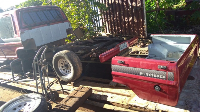

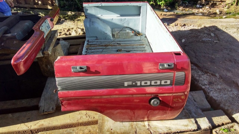

    Rapaz acho que vão uns 4 ou 5 mil a brincadeira. Mas vale a pena tentar. Segue fotos:
    Aumentando entre eixos da camioneta ford F1000......-img_4135.jpgAumentando entre eixos da camioneta ford F1000......-img_4136.jpgAumentando entre eixos da camioneta ford F1000......-img_4137.jpgAumentando entre eixos da camioneta ford F1000......-img_4138.jpgAumentando entre eixos da camioneta ford F1000......-img_4139.jpgAumentando entre eixos da camioneta ford F1000......-img_4140.jpg
    vou mandar mais fotos a seguir.

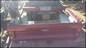

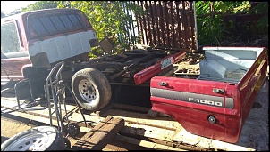

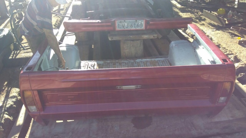

    Essa cabine vista por trás dá uma idéia de que tá faltando aquelas lanternas traseiras do Fiat Uno. A cabine recortada e separada parece ser a traseira do Fiat Uno antigo 2 portas hehehe.
    Aumentando entre eixos da camioneta ford F1000......-img_4141.jpgAumentando entre eixos da camioneta ford F1000......-img_4142.jpgAumentando entre eixos da camioneta ford F1000......-img_4143.jpgAumentando entre eixos da camioneta ford F1000......-img_4144.jpgAumentando entre eixos da camioneta ford F1000......-img_4145.jpg

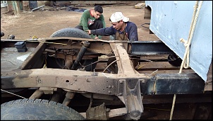

    Ricardo, meu xará! O mais recomendado era ter cortado o chassi em ângulo de 45 graus. É assim que todos os fabricantes recomendam quando se quer fazer o alongamento de chassi. Dê uma olhada nesse vídeo nos tempos: 6'08" , 8'54" , 11'12".

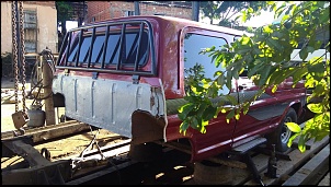

    De Ricardo pra Ricardo. Véi eu achei bacana a oficina do seu Elton. Cheia de ferramentas enormes. Tem um troço lá que ele chama de SARGENTO que é uma espécie de macaco prensa que desempena caçamba que eu fiquei um bom tempo a observar. Eu curto essas coisas de oficinas e tal. Sobre o corte na diagonal acho que não vai haver maiores problemas pois minha viatura é a menor na oficina dele, tem muito cavalinho e trucado por lá. Outra coisa a Poderosa só leva caixão ( urna funerária). É bem leve minha carga hehehe. No máximo 500 kg por viagem. Então é isso e obrigado por curtir as fotos. O pessoal aqui tá me chamando de doido por ter apartado a Poderosa hehe. Mas é por uma boa causa. Espero encorajar outros por aqui também. O mais difícil dessa empeleita é encontrar a caçamba. Rodei muito atrás dela. Agora a tarde vou pra oficina acompanhar o processo. Fui...

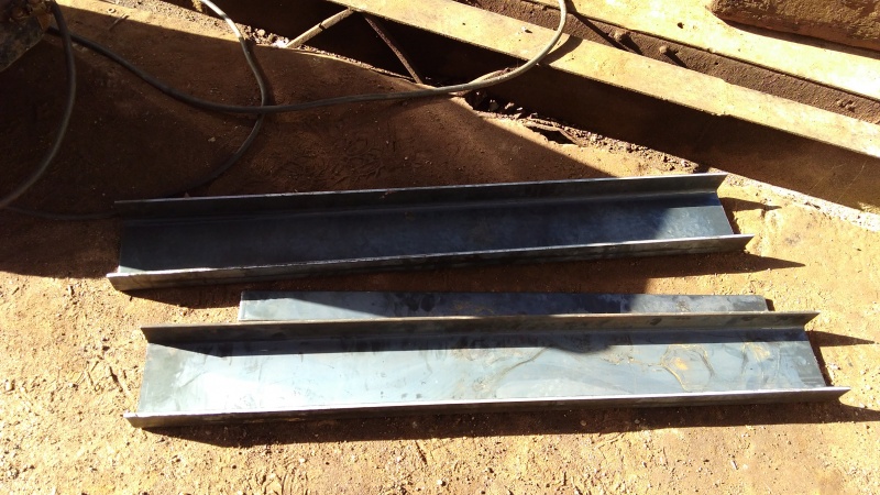

    quanto ao corte nem esquenta, ja fizemos de monte reto e ta andando, se quiser que fique indestrutivel, compra uma travessa de coloca bem em cima da solada, ficando uma parte dela num lado e no outro das partes do chassi,

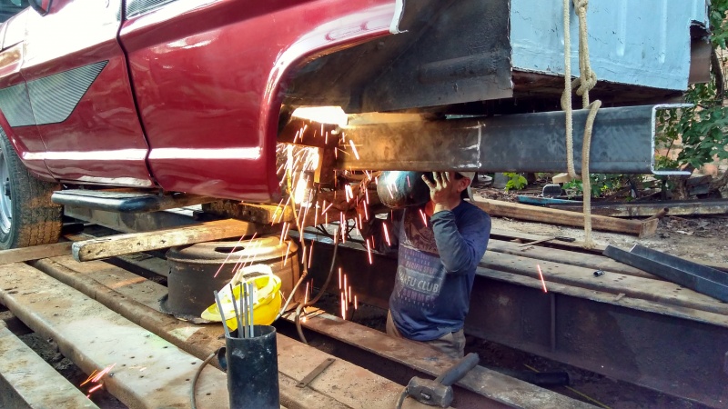

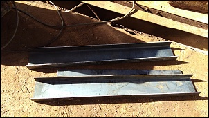

    Essa primeira foto foi o início do corte.
    Depois os perfis.

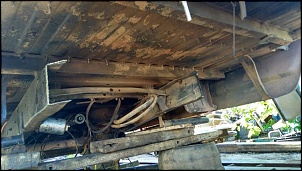

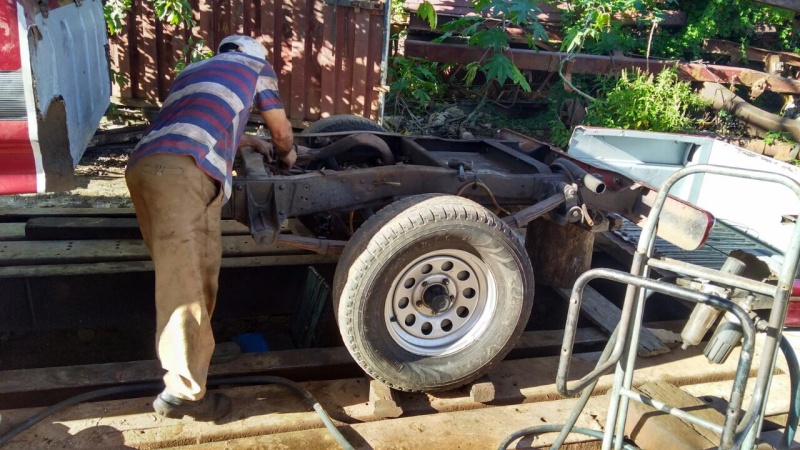

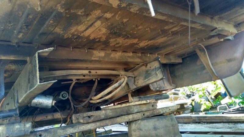

    Ainda falta muita coisa. Depois do chassis vem o pessoal do cardan. Vou enviando fotos das soldas depois envio do cardan. Vou tentar pegar a poderosa agora a tardinha. Fora a pintura já gastei com caçamba, Chassis, cardan, freio, eletrica, calço aproximadamente R$ 2.800.00. É isso.

    Da pra usar a própria carroceria que tirou para tampar o vão da antiga Caixa de roda.

    teresina/PI

    Coophamat já pensei também em colocar a parte final da caçamba pra dar acabamento. o problema é que penso em aproveitar a parte da caçamba cortada pra montar um baú. mas nada sério. Penso também em colocar chapas novas pra finalizar a nova seção traseira. E aí Leoos, Beleza? Véi o recorte lateral que vai sair é exatamente a parte abaulada da caixa de roda. Você vai entender depois de montado. O fato negativo é a demora. O cardã novo só vai finalizar amanhã meio dia se não houver atraso. Uma hora dará certo.
    Agora tenho um problema pessoal. Minha carteira é amadora B. Tô pensando em mudar logo pra D pra acabar a confusão. A poderosa vai ficar com exatos 5,98 m.

    Desculpem o atraso amigos. É que tenho muito serviço pra fazer e por conta disso atrasa um pouco os relatos. Tô numa curiosidade. O cara do serviço do cardã disse que tenho todo mês que passar na loja dele pra engraxar a luva traseira sem nenhum custo. Até aí tudo bem bem não fosse um detalhe: Antes engraxava mas não todo mês. Estava eu errado então em não engraxar todo mês? Ou deve-se engraxar pela Quilometragem? Outra coisa, essa adaptação requer mais graxa que os cardans originais? Será isso então ? Tudo bem que tem que engraxar mas o serviço merece mais atenção então por não ser original de fábrica ? Passando dessa fase e respondendo ao leoss sinceramente não sei a transformadora que fez a minha Poderosa. Mas Engerauto não é pois não tem plaqueta de informação da engerauto. Outra coisa que ficou complicado foi fazer curva. Rapaz ficou longo o curso da direção agora. Como o entre eixo aumentou tem que retrabalhar o giro do volante nas manobras. Outra diferença foi a aceleração parece mais lenta. Imagino que com dois cardãns Tem uma ligeira perda de aceleração, mas nada que atrapalhe o desempenho. Tô muito feliz com o projeto. Meu amigo lanterneiro só vai finalizar a caçamba e cabine na próxima semana, até lá aguardem que coisa boa vem vindo. É isso.
