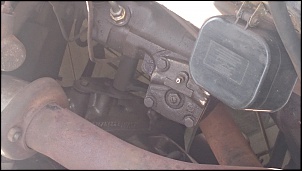

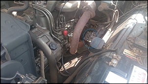

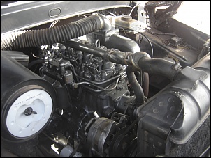

    tem umas coisas p fazer no interior, isso é um fato! mas qnd entrei de baixo dela gravei um video, n sei se o barulho q ta fazendo é normal ou se tem alguma polia estragada ou rolamento ou algo do tipo! se alguem puder assistir o video, é
    tirei umas fotos tbm, me digam o q acham!
    vi um lugar do motor q esta sujo de oleo, n sei o q é mas tirei foto!
    ele uma hora enquanto a gente andava disse q antes de fazer o motor dela ela vazava fluido de direção, mas q o mecanico descobriu q era uma conexão mal colocada, n sei se era de la o vazamento! n consegui achar se ainda tem o vazamento ou se é oleo velho...
    segue as fotos...

    o vídeo é bem curto, mas isso parece barulho de correia com folga, esses motores 229, se você virar a chave e eles funcionarem, estão bons, se não tiver pingando óleo, não se preocupe, vazamentos nesses motores são simples e baratos de corrigir
    Entao robson o motor pegou de primeira e estava frio! Pq ja cheguei metendo a mão kkkk qnt aos vazamentos so tinha aquele da foto! O resto estava zero

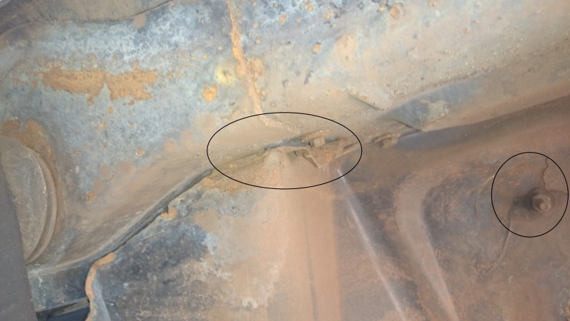

    Então, entrei de baixo dela e percorri toda parte de baixo!
    só encontrei 3 detalhes de lataria...
    vou anexar os detalhes....

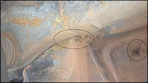

    1 é besteira, atras do para-choque traseiro uma falha na tinta q tem q retocar logo pq ta começando a inferrujar, mas ainda é so superficial! marquei com um circulo..
    O segundo a foto ficou ruim entao nem vou colocar, é uns pipocos na tinta na caixa de ar da porta direita, provavelmente tem algum podre dentro, dei umas cutucadas mas n cedeu! porem é outro lugar que tem q retocar antes q piore...
    o terceiro é em baixo no para-lama esquerdo, +ou- aonde fica a bateria! ali n sei o q aconteceu, se foi por vibração, batida ou o tempo msm...

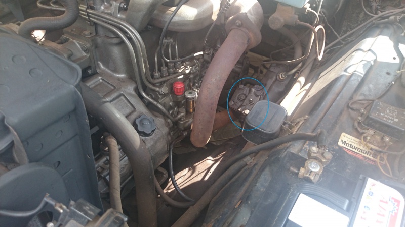

    no motor so vi um foco sujo de óleo, marque o local! q peça é essa? n consegui identificar se é um vazamento ou se ja foi um antigo vazamento q n foi limpo direito!
    Fora isso p ficar perfeita teria q trocar os adesivos q estao meio fracos, a pintura no geral to otima, o interior tbm precisa de alguns ajustes... kkk
    aceitando opiniões!
    Amigo, um carro dessa idade sempre terá algo a fazer, como te falei. Se você achou apenas isso, são pequenos detalhes. A peça circulada é a caixa de direção hidráulica. Em veículos pesados é relativamente normal ela trabalhar meio melada... pequeno vazamento mancha a caixa e faz a poeira grudar, ficando mais feio. Mas se não estiver baixando o nível do fluído a ponto de necessitar completar semanalmente ou mensalmente, tá tranquilo. E qualquer coisa só trocar o reparo da caixa numa oficina que mexa com isso.
