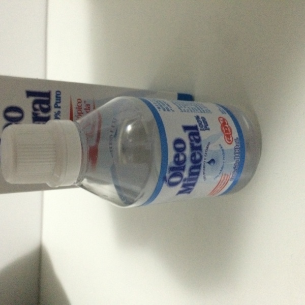

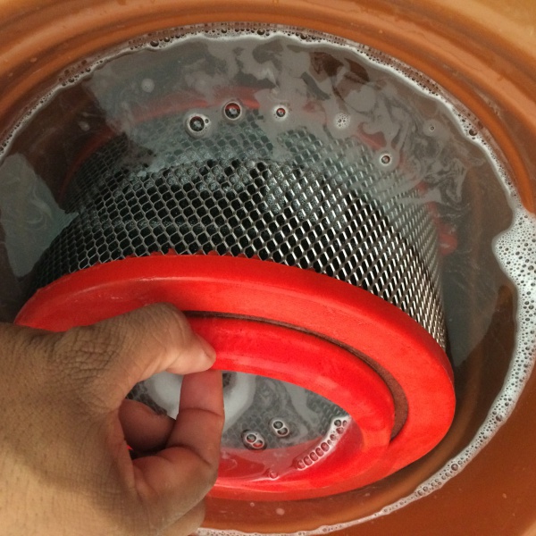

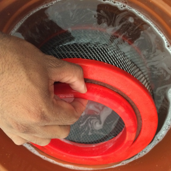

    Atualizando o tópico.
    Fiz ontem a 1ª lavagem do filtro, utilizei:
    Água Morna,
    Detergente Neutro (de cozinha)
    Óleo Mineral.
    Processo consistem em banhar o filtro em água morna com detergente durante uns 30 minutos, dando umas chacoalhadas de vez em quanto. Após isso, enxaguar em água corrente e secar a sombra (levou praticamente mais de 12h para secar). Depois disso foi só borrifar o óleo mineral em sua superfície.
    Horas depois fui jogar a água da lavagem fora e fiquei impressionado com a quantidade de sujeira, principalmente depois de decantar, ficou uma gosma preta no fundo do balde.
    Fiz umas fotos, antes e durante o processo. Perceba que o corpo da borboleta está impecável, sem sujeira alguma.
