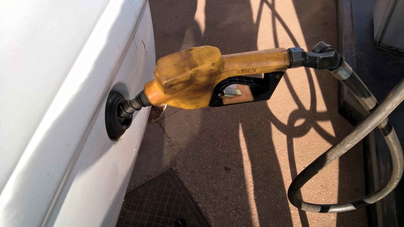

Pessoal, pra quem tem problemas em abastecer as F-1000 antigas com carroceria original, e tem o problema de espumar demais, encontrei um jeito de abastecer beeeeem lentamente, 20 centavos por segundo, colocando um cartão de banco velho com esse protetor de plástico vagabundo de 0,99 kkkkk
É só colocar ele embaixo desta trava da bomba que fica bem lenta e assim abastece até a boca sem espumar.
Simples, aqui deu muito certo, mas cada caso é um caso, como tive problema serio com abastecimento, que tive que deixar de sair por falta de diesel, porque quando fui abasteceu uma vez um frentista acelerou a bomba e fechou tudo, não desceu nenhuma gota, dei umas voltas e mesmo assim continuou o diesel na boca. Lembrando que troquei tudo que se possa imaginar de tubos, tanque, suspiro e não tem jeito, esse modelo de F tem esse erro de projeto que não tem solução.
Gambiarra, mas haja visto que não vi nada parecido, fica a dica...

Abastecer F1000 não combina com pressa... Rsrs!
Tem um posto que eu abastecia só pq tinha um calço. Ajuda demais também. Agora, o que eu percebi que ajuda muito também é usar o S10. Espuma bem menos. Já ouvi falar que não pode usar esse diesel no MWM, já ouvi dizer que não tem nada a ver... Como não cheguei a conclusão nenhuma, uso só o S10. Melhora muito o abastecimento, o carro pega muito melhor de manhã, menos galopadas (socos) e menos fumaça...
Realmente, a arte de abastecer F-1000 e tarefa de monges kkkk
Quanto ao abastecimento com diesel S10, ate onde eu sei e o seguinte, nas F com motor mwm e bomba rotativa, nao se deve usar, uma vez que esse tipo de bomba injetora usa o combustivel como lubrificante, e o S10 nao tem um tipo de quimica la que lubrifica a bomba kkkk nao sei tecnicamente como se chama. Já nas que possuem bomba em linha (mais antigas, a mjnha e 86 em linha) esse problema nao ocorre, uma vez que a bomba e lubrificada com oleo, o mesmo do motor. Entao, e mais ou menos isso. O Edintruder tinha na sua assinatura ate pouco tempo essa frase: NAO USE DIESEL S10 EM BOMBA ROTATIVA, acho que o Mestre Edin sabe o porque kkk Ford abraco a todos!
Complementando, nao uso S10 porque aqui na minha cidade e muuuito caro e nao rende NADA, minha F ja e beberrona, com S10 fazia 3 km por litro, espumava menos, mas nao compensa de jeito nenhum.

Se a informação vem do Edintruder, a gente tem que respeitar. Esse manja dos paranauê! Rsrsrs! Vou checar o tipo de bomba que tem na minha F.
Agora, em relação ao consumo, do pouco que uso a minha, ela está fazendo 8,0 a 8,5km/l puxando um reboque contendo de 700 a 1200kg. Calculei uns 10km/l sem peso na estrada (uns 110km/h), mas preciso aferir mais uma vez pra te dar certeza. Dos relatos que ouvi sobre consumo da F100, ela está dentro. Por isso acho 3km/l muito baixo! Será que não tem algum problema aí não?

Essa solução do cartão é muito boa! O André deu a dica, calços de madeira. O ideal é botar um toco no lado esquerdo e subir de maneira que a carroceria incline para a direita, melhorando o escoamento até o tanque.
Sobre a espuma do diesel, tem muita teoria por aí, mas não adianta, a espuma é característica do próprio diesel mesmo justamente pela sua viscosidade. No famigerado porcariesel S-10 não faz espuma pois ele é um solvente sem viscosidade.
André, Que ano é a tua F1000? Se for em linha pode continuar com o S-10 sem medo, mas se for rotativa tens duas opções, ou mistura um pouco de óleo no diesel ou usa só o comum S-500.
Eu tive o prazer de usar o S3000 náutico na minha ex-ranger, e se a petrobrás não tivesse proibido o abastecimento automotivo eu ainda estaria usando na minha F1000. Não gosto nem mesmo do S500, então atualmente abasteço 53 litros (R$150,00) no posto e coloco mais 2 litros de óleo hidráulico W68 no tanque.
