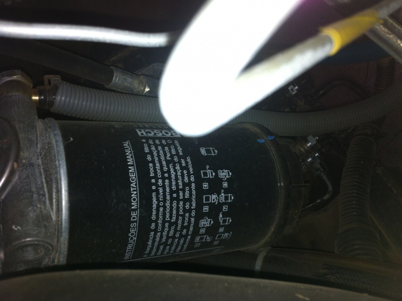

    olha ele ai :
    Entrada de ar na f250 cummins, 4x4 ano 2006 modelo 2007 - eletronica-dsc030121.jpg
    de noite posto fotos dele na camioneta !
    o original da f250 ja foi trocado 2 ! e esse ai nunca mais encomodou !
    agora algumas bolhinhas de ar é normal ! é para pegar normalmente ! só se for espaços grandes de ar !

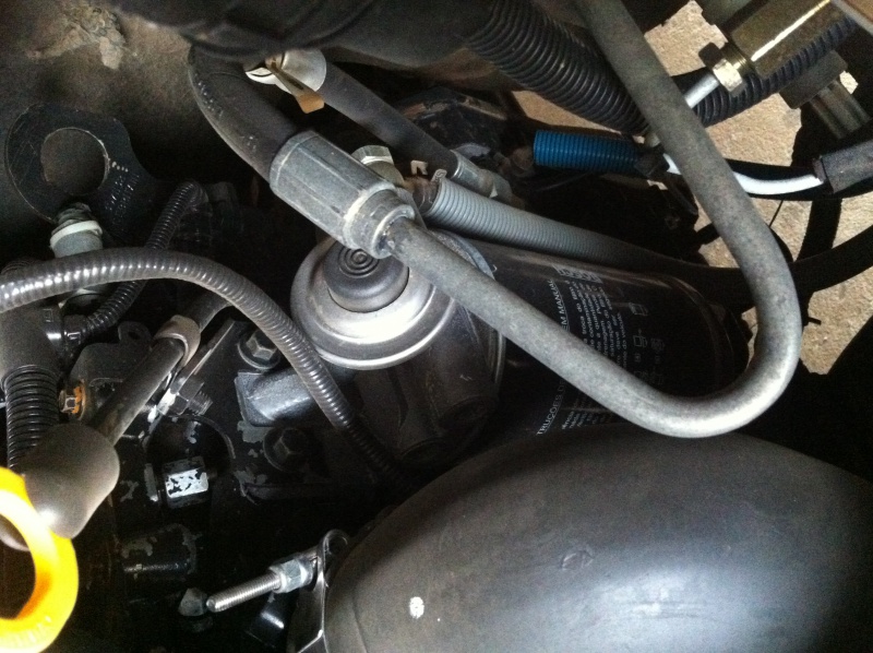

    olha o suporte no lugar !
    Entrada de ar na f250 cummins, 4x4 ano 2006 modelo 2007 - eletronica-img_1566-2-.jpgEntrada de ar na f250 cummins, 4x4 ano 2006 modelo 2007 - eletronica-img_1567-1-.jpgEntrada de ar na f250 cummins, 4x4 ano 2006 modelo 2007 - eletronica-img_1569-1-.jpg
