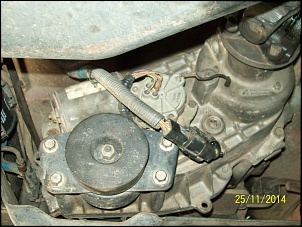

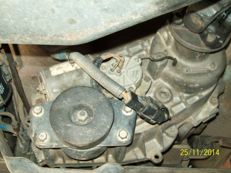

    Oi pessoal... estou com um probleminha no 4x4 da minha ranger, engata quando quer tenho que acionar a chave e deixar... ja verifiquei a parte elétrica e está normal aciona tudo.
    descobri um fio marrom que está desconectado, mas não consegui relaciona-lo com nada. alguem pode me ajuda? segue as fotos
    Ranger com motor frio mais muito forte-100_2983.jpg.
    Obrigado.
