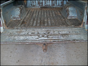

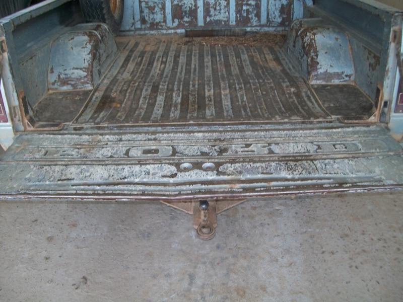

    aqui as fotos da senvergonha :
    f1000 A 1985  com Perkins Q20B-100_1886-1-.jpg f1000 A 1985  com Perkins Q20B-100_1888-1-.jpgf1000 A 1985  com Perkins Q20B-100_1870-1-.jpgf1000 A 1985  com Perkins Q20B-100_1869-1-.jpgf1000 A 1985  com Perkins Q20B-100_1898-1-.jpgf1000 A 1985  com Perkins Q20B-100_1911-1-.jpgf1000 A 1985  com Perkins Q20B-100_1912-1-.jpgf1000 A 1985  com Perkins Q20B-100_1914-1-.jpgf1000 A 1985  com Perkins Q20B-100_1920-1-.jpgf1000 A 1985  com Perkins Q20B-100_1930-1-.jpg

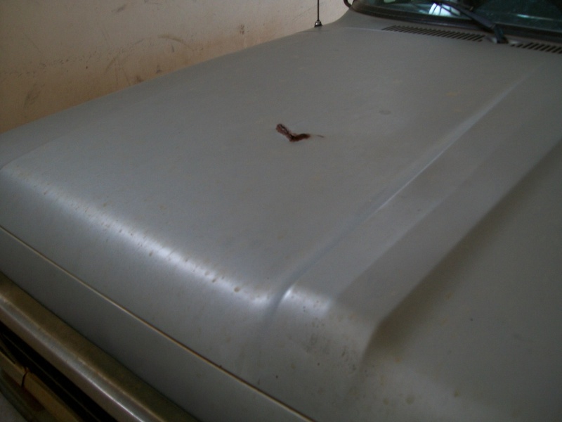

    uma vez quando a helice era d lata ela saltou fora e ficou até hoje a prova do crime :

    eu até tinha dado a ideia pro pai para ele vender ela e comprar um 94 a 98 até das gasolinas quem sabe uma supercab por São Paulo se acha barata ! mas ele não quer acho que ele tem um apego por ela hehhe
    um lado tem razão nos tem uma serventia maluca aqui na firma usamos para vários tipos de serviços em quanto isto poupamos as mais novas , ela com este motor é econômica , e se for vender acho que não valeria quase nada ou até vale mais ninguém pagaria um valor alto ! e gastar muito em cima dela não adianta sai o preço de outra mais nova .
    Mas eu gosto dela até queria reformar de verdade ,ela precisa de pouca coisa um bom trato na pintura um ajeitada no interior e nas portas por causa das bateção de lata e um restaurar a frente dela assim mesmo nos farol redondo que acho bem clássico !
    e ela merece um bom trato pelo tempo de serviço prestado ,o odometro ja virou 2 vez já tem mais de 2 milhão de quilometro !
