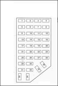

    Eai pessoal... seeeempre na sexta-feira... fui levar a mulher pra pagar conta no shopping e ao retornar a Ranjola não queria pegar. (e o guincho não entra no estacionamento subsolo)
    Como recentemente revisei a bomba, de primeira já descartei a possibilidade. E ao sangrar, o "botão" estava bem duro, como se estivesse com diesel e pressão na linha.
    Acontece ao tentar sangrar os bicos... não espirraram quase nada de diesel.
    Então logicamente, se a bomba foi revisada, provavelmente é a maldita SOLENÓIDE.. espero que seja o fusível ou o fio.

    Vou levar um fio(1mm espessura) comprido
    (Sei que tem chance de pegar de primeira agora que esta mais fria, mas...)
    Vou trocar o fusível 19 por outros da caixa (mas visualmente revisei todos os fusíveis com uma lanterna e não identifiquei anormalidade)
    Continuando o problema vou ligar uma extremidade no positivo e outra na solenóide (que eu nunca vi, mas aposto que não ´[e impossível)
    conforme dudas_308w:
    Como vc nao tem intimidade com motores diesel, localize 4 tubos finos de metal que entra na parte superior do motor. Do outro lado, esses tubos finos vem da BI. Olhe em volta da BI que um dos lados deve ter um conector com um fio só. Removido, a bomba estrangula.

    No dia eu estava sozinho e não tentei fazer pegar no tranco, mas pegou.
    Então foi desnecessária toda aquela função de duvidar do funcionamento da solenóide.
    Mesmo assim continuei curioso para saber qual o motivo dela não querer pegar com o motor de partida..
    Se não saía fumaça preta então não entrava diesel no motor. De fato, quando "sangrei" os bicos não jorrava quase nada.. e eu sei que é um espirro forte de diesel quando em funcionamento normal.
    Ainda bem que está se resolveu, essa semana vou na minha garagem ver se vai acontecer novamente, pretendo trocar a bateria.. o carregador de bateria que me emprestaram no shopping não adianta de nada.
