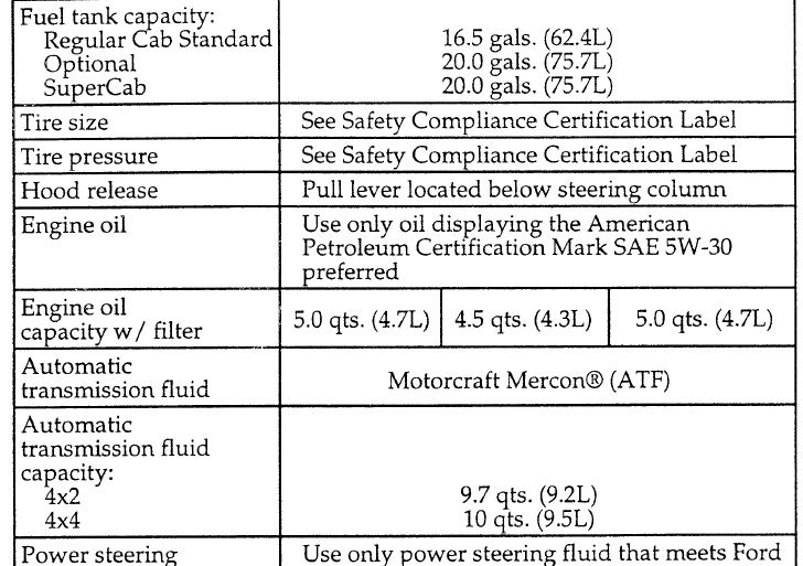

    Bom dia. Sou novo por aqui ... tenho uma Ranger STX 1994 super cab 4.0 V6, tá com 62 mil rodado e apareceu um pequeno vazamento no cambio e levei à um mecânico que constatou vazamento no fucinho do cambio. Foi retirado o óleo e substituido a junta e aproveitando substituimos o óleo, o problema é que ele colocou um óleo texaco 90 e olhando o manual encontrei a seguinte informação :
    Só que se refere apenas ao cambio automático e na minha é manual ... alguem poderia me informar se no cambio manual e automático utilizam o mesmo óleo? Li vários debates e não consegui ter certeza ... algum especialista poderia me orientar ... nãoo estou nem usando o carro devido a esta dúvida.

    Sim tanto seu cambio manual, qto o automatico compartilham do mesmo oleo dexron III, vão 2 e umpouquinho mais de meio litro, no cambio

    Pode usar ATF Dexron III, esse é o indicado.
    Cai fora desse pessoal q vc consultou só falaram merda.

    um conhecido (dono de posto) colocou óleo 90 num cambio de s10 (que usa atf) e detonou o cambio, o óleo 90 é mais denso que o ATF logo ele não lubrifica os rolamentos e o cambio corre o risco de travar, resumindo não rode com a viatura até trocar o óleo do cambio

    Muito obrigado amigos, troquei o óleo e agora mudou até o barulho, show!!!!
