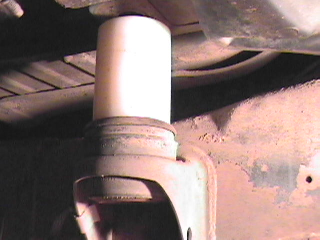

    Quanto ao lift vc pode comprar lifts amaricanos (P.A. ou Superlift) ou fazer vc mesmo. Eu fiz o meu de 4'' com calços de nylon, uma extensão para a alavanca de câmbio e outra par a coluna de direção. O reposicionamento dos para-choques dão mais trabalho se vc quiser que esel mantenham a função de para-choque como no meu caso. Alguns kists americanos reposicionam o parachoque mas a partir daí eles tem apenas efeitos estéticos (os suportes não são robustos).
    Instalei meu lift sozinho em 4 noites (depois do trabalho, hehe)
    Se quiser mando fotos.
    []`s

    Aí vão as fotos...
    []`s
    Marco Mendonça
    Xplorer Controltrack
    Atibaia - SP
    Miniaturas de Anexos Miniaturas de Anexos -cal_o_instalado_212.jpg   -cambio_extendido_108.jpg   -extens_o_c_mbio_356.jpg   -extens_o_coluna_de_dire__o_730.jpg   -kit_home_made_211.jpg
    tem mais... essas fotos são antigas, agora a Xplorer já tá com snorkell e outros adereços... depois tiro fotos.
