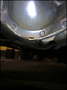

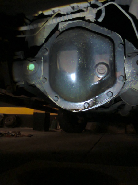

e ve se para de vazar...
caso não pare...tem q tirar a tampa...arrancar o silicone velho...e passar novo...
eu até hj não achei bujão no diferencial da minha...acho q se coloca o oleo pela tampa de borracha msm...e tbm precisa passar silicone nela depois...
OBS: não é silicone residencial não... é silicone q se encontra em autopeças...tem q ser alta temperatura eu acho...
