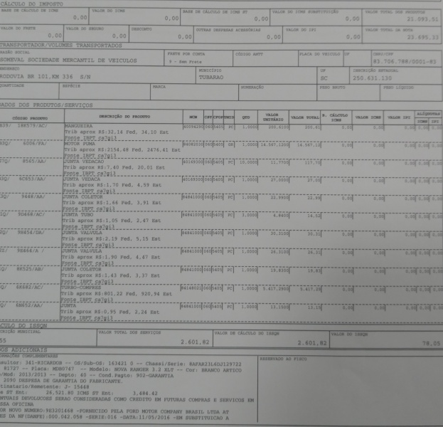

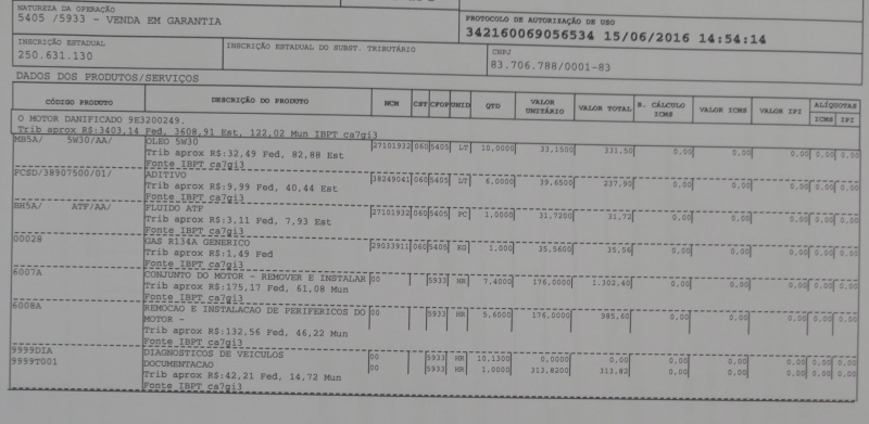

Mês passado fiz o post acima sobre o problema ocorrido na minha ranger, bem ontem retirei ela da concecionaria e foi trocado o motor pela segunda vez, isso mesmo meu carro tem 80.000km e já teve 3 motores não sei para vocês mas para min é um fato inaceitável a ford deixar isso acontecer, tiveram um custo próximo dos R$50mil( dois motores)40% do valor pago no veiculo. E agora mesmo sendo um motor novo eles não deram garantia alem dos 60 dias (termino do 3 anos), prova que nem os mesmos tem confiança em um serviço que já foi feito pela segunda vez. Segue a nota com o que foi feio.
Anexo 530713Anexo 530714
