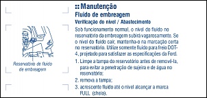

    Olá,
    Segue a imagem retirada do manual do proprietário, talvez possa ser útil:
    Usuário Avatar de paulorl
    07/08/2012
    811
    Agradecimentos: 32
    Citação Postado originalmente por thiago.correia Ver Post
    Olá,
    Valeu thiago! eu tinha visto no manual em pdf (não tenho ele em papel... ) mas até hoje não descobri onde fica essa marca de MAX..

    Vamos lá! Hoje levantei cedo e fui lá checar se o fluído do tal copinho de borracha tinha descido ou não, e ele não desceu, permaneceu no copinho de borracha. Tirei o copinho e chequei o reservatório, continuava vazio. Peguei o dot4 na casa dos meus pais que fica perto da minha e comecei a completar, joguei um pouco e até borbulhou, ou seja, saiu ar, então estava baixo mesmo. Depois joguei novamente, e não sei se ele já estava quase no reservatório ou se joguei muito, sei que não desceu nem borbulhou, acho que deveria ter jogado devagar como a primeira jogada, mas tudo bem. Agora vou monitorar o nível pra ver se desce, se descer um pouco pode ser que seja um pouco do ar que ainda tenha ficado no caninho abaixo do reservatório e que tenha subido com o andar da caranga, ai nesse caso vou dar uma segunda chance, se se baixar novamente, ai pode ser que seja o atuador que esteja com vazamento.
    Ah, hoje cedo deu pra olhar melhor o reservatório, e o PauloLimited tinha perguntado do nível, no copinho eu não achei nada, mas no reservatório tem uma marcação mais ou menos na metade, não é bem marcação, é mais um desnível mesmo, mas acho até que essa possa ser a marcação de nível. Em todo caso, enchi até ali, passou só um pouquinho, mas na hora de colocar o copinho quase derramou.
