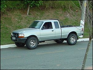

    Foto da Ranger que tinha com pneu 33 e levantado um pouco no parafuso da barra.
    O pneu pegava um pouco no estabilizador quando no final do curso do volante, então eu coloquei um calço no limitadoe que tem na bandeja.(batente0.

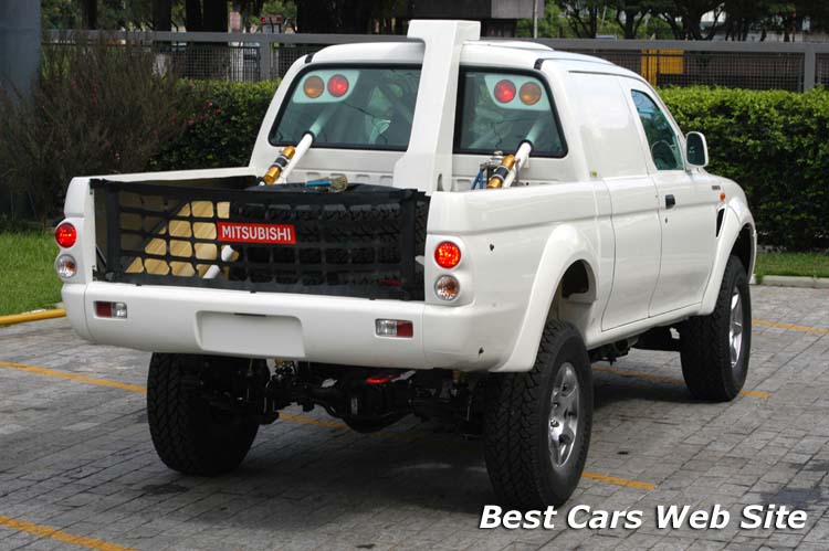

    eu vi que você colocou um snorkel na sua ranger, esse dias pensei em colocar um na minha tambem, só que fazer diferente, tipo os caras de rally fazem.
    Acho que ia ficar bacana!
