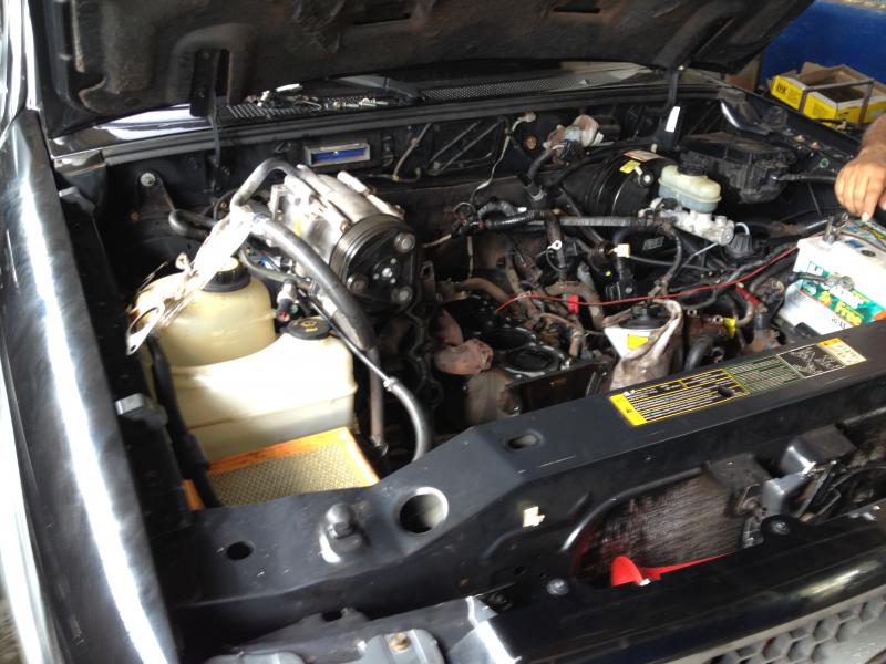

Tenho uma Ranger XLS 2007 gasolina 4x2
Notei, há alguns meses, que o óleo dela baixa muito.
Tenho que completar 1 litro de 5w30 por semana rodada.
Rodo aproximadamente 400 km por semana.
No funcionamento do motor a potência permanece a mesma exceto com o A/C ligado, no entanto vejo fumaça em algumas condições:
- Logo após ligar e acelerar (na primeira saída do dia)
- Quando estico a marcha (alta rotação), por volta dos 4.000 a 5.000 rpm
Em rotações normais, até 3.500 rpm ela, normalmente, não fuma
Não vejo óleo queimado depositado no escape, mas uma fuligem preta seca.
Pesquisei MUITO e vi que as causas para a perda de óleo podem ser:
- Retentores da guia de válvulas
- Jogo de anéis.
- Respiro do motor obstruído,
- Utilização de óleo inadequado.
Estou ignorando a possibilidade de anéis, porquê são caros e tenho fé de que meu azar não será tão grande.
Apostando na possibilidade dos retentores, comprei na cs o jogo de juntas e retentores.
O carro está na Casa da Caminhonete em Brasília.
Amanhã devo receber uma resposta quanto ao problema.
Mas gostaria de saber se alguém já passou por algo parecido.
Alguém aqui no fórum tem ou teve experiência semelhante com esses DURATEC.
Ouvi dizer que é um motor extremamente durável.
O próprio mecânico que está verificando o defeito afirmou que trata-se de 90% de chances de serem os retentores.

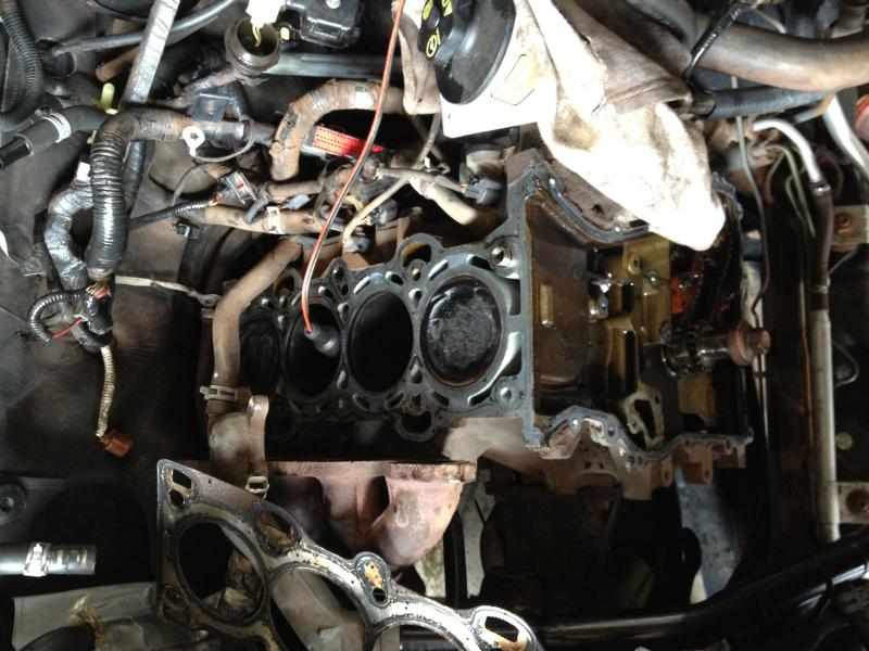

Folga nos pistões - passando o dedo eles balançavam.

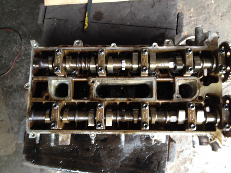

Carbonização presta na cabeça dos pistões
Retentores de válvulas ferrados - bom, pelo menos estava certo quando comprei o kit na Ford.
Agora é partir para o reparo:
Encamisar os cilindros,
Trocar retentores,
Retificar cabeçote e bloco,
Trocar disco de embreagem (aproveitando o embalo),
Fechar a tranqueira e botar pra rodar.
Prejuízo de R$ 4.900,00 (estimado)
A vantagem da história toda foi que eu parei antes do motor realmente quebrar, por isso muitas peças podem ser aproveitadas após a devida retífica. Vou ficar com medidas std então vou deixar de ganhar alguma potência... mas tudo bem, meu carro anda o bastante!
